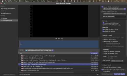

J’ai mis mon Mac à niveau hier vers MacOS Sonoma ainsi que Final Cut Pro et je suis confronté à un problème étrange : certaines musiques sont illisibles. Pour celles déjà importées, certaines sont illisibles. Je suis assez étonné de cela. Avez-vous déjà eu le même problème que moi et comment le résoudre ?
Les musiques sont des musiques que j'ai téléchargé sur Internet.
Merci d’avance pour vos réponses et votre aide.
Bonne après-midi.
    40,4 KB · Affichages: 8

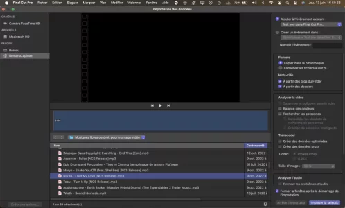

    38,1 KB · Affichages: 9
Non, aucun problème sous OS 14.5 et FCP X 10.7.1
Tu ne réponds pas aux questions.
As-tu mis à la corbeille les préférences de FCP X comme suggéré puis relancé FCP X ?
Sélectionne l'une d'elle (qui ne fonctionne pas) dans ton Evénement et clic du droit 'Afficher dans le Finder'. Appuie ensuite sur Espace (ce qui a pour effet de lancer la lecture), que se passe t'il ?
Ces vidéos étaient elles lisibles avant importation ?
Essaie d'en ré-encoder une avec XLD ou avec QuickTime en AAC. Il arrive que certaines pistes audio récupérées sur internet en mp3 ont été encodées avec les pieds.
Pourrais-tu en mettre une au téléchargement pour que l'on teste.

Bon, chez moi c'est la même chose, QT lit le fichier.
Ce n'est donc pas une question de préférences FCP X (On les supprime quand quelque chose ne fonctionne pas bien pour tout remettre en ordre. On lance FCP X en maintenant alt-cmd enfoncées).
XLD n'est pas facile à utiliser.
Télécharge Ocenaudio. Ouvre le mp3 récalcitrant puis fichier Exporter. Reste en mp3, il s'agit de fichiers très mal encodés qui deviennent ouvrables dans FCP X dès ré-encodage correct.

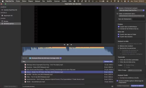

Fenêtre d'export de Ocenaudio :
Puis dans FCP X :
