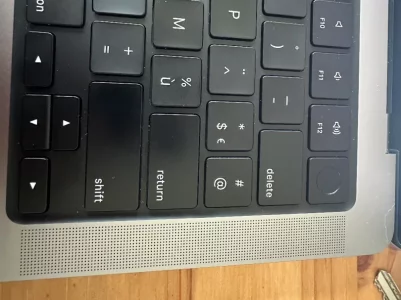

Bonsoir,

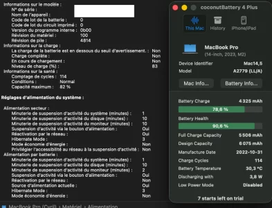

Je viens de recevoir un MacBook Pro M2 Max commandé en « Très bon état » sur Back Market. Dans un premier temps, j’ai remarqué que la batterie n’est qu’à 82 % de sa capacité, alors que Back Market indique un minimum de 85 %. De plus, j’obtiens une valeur différente entre le calcul de macOS et celui de CoconutBattery (voir photo).

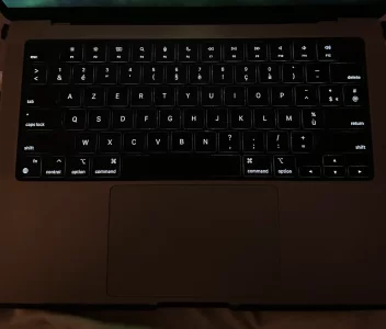

Concernant l’autonomie, avec une batterie chargée à 100 % et en utilisation mixte, il tient environ 8 à 9 heures, alors que je vois partout que l'autonomie de ce mac est bien supérieure à ça. J’ai également remarqué que les touches du clavier ne correspondent pas aux images de l’annonce. Avez-vous déjà vu un arobase (@) placé à cet endroit sur le clavier ? Pour information, je suis obligé d’appuyer sur Alt pour écrire « @ » et sur Alt + Shift pour afficher « # ».

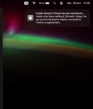

Le clavier semble donc avoir été modifié ou remplacé et ne pas correspondre à la configuration logicielle. Enfin, malgré le passage de la configuration en français après la phase d’installation initiale en polonais, certaines notifications continuent de s’afficher en polonais.
Cela fait pas mal de points, et j’aimerais avoir votre avis sur l’ensemble de ces "petits détails", ainsi que sur ce MacBook qui reste malgré tout une véritable machine de guerre. Peut être qu'il y a anguille sous roche, peut être pas, en tout cas je dispose de 30 jours pour le renvoyer.
Merci d’avance pour vos retours et belle soirée à vous.
La batterie me semble bien faiblarde, à seulement 82% de capacité après 114 cycles en 3 ans environ, sachant qu'elle est censée tenir encore 80% après 1000 cycles sur un MacBook Pro :
C'est peut-être une batterie tierce, ou alors elle a peut-être été mal stockée (température, déchargée, ...) pendant trop longtemps
Ça n'est pas le clavier qui a été modifié, c'est tout le Mac qui a été acheté à l'étranger (en Pologne, visiblement).
C'est tout à fait typique de Backmarket : un Mac qui vient d'ailleurs avec son clavier étranger, détecté fort justement par le système comme tel...
Affiche le Visualiseur de clavier pour voir comment le Mac « voit » son clavier :
Puis change la méthode de saisie pour mettre Français :
Lance TextEdit dans un nouveau document et tapes toutes les touches du clavier une par une, en regardant à quoi elles correspondent.
Tu pourras alors jouer au jeu des différences ;-)

Oui ben c’est un MacBook de Pologne qui semble avoir été juste pris et revendu.
Je vérifierais qu’il est bien délié d’un compte iCloud, sinon tu va aux devants d’autres problèmes encore.
C’est un clavier qui correspond à la région, c’est pour ça que les touches sont pas aux bons endroits.
Et concernant la batterie… effectivement ça sent la batterie fatiguée / remplacée par une contrefaçon de piètre qualité.
