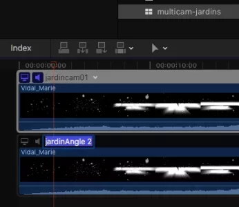

d'un forum à l'autre la compréhension devrait arriver. Pour changer les noms, il suffit d'un clic dessus puis saisir le nom : jardin-cam1, jardin-cam2, etc...
    10,6 KB · Affichages: 223
