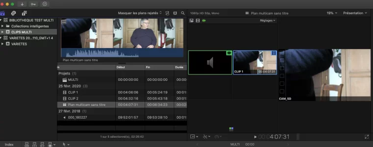

Dernière observation avant la réinstallation de Mac Os:
projet avec 2 cam + 1 mic/cravatte. Le multicam ne prend en compte qu'une CAM et le MICRO CRAVATTE.
Impression que le système ne "prend" qu'une caméra ... ?
Par curiosité, j'ai créé un plan synchronisé: là, les 2 plans des 2 CAM et le son apparaissent bien l'un sur l'autre dans la Time Line.
Dans ce cas, les 2 CAM et le SON apparaissent en même temps...
Bon, jeudi, je réinstalle Mac OS 10.15.3 et reviens avec le résultat.
Merci JLB21 de m'avoir aidé. 2 cam + son.pngplan synchronisé.pngplan synchronisé.png2 cam + son.png
SUITE:
J'ai ré-installé Mac 0S 10.15.3 (cmd / R au démarrage) donc sans effacer le disque dur.
Résultat multicam = inchangé. Je sélectionne DEUX clips + SON, le multicam ne garde qu'un clip + son,
donc un angle CLIP 1 et un angle "audio". Si je crée un multicam en sélectionnant les 2 clips vidéo, un seul est "gardé".
Donc, un clip + son = OK / Deux clips + son = Not OK / Deux clips = Not OK

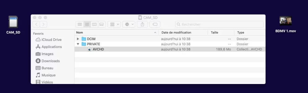

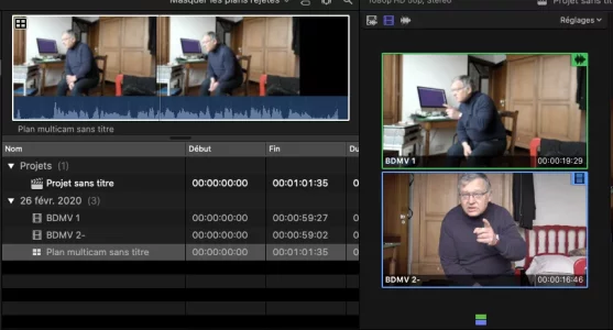

2- Ensuite, il m'est venu l'idée d'exporter d'abord les 2 clips provenant de mes 2 caméras PANASONIC.
Je m'explique: j'ai introduit chaque carte SD dans mon iMac, puis 2 clics pour voir son contenu . Dans le dossier PRIVATE j'ai ouvert le fichier AVCHD avec Quick Time Player et enregistré ce clip. Idem avec la deuxième carte SD. J'obtiens alors deux fichiers BDMV que j'importe dans Final Cut Pro X et la création d'un PLAN MULTICAM est alors parfaite. Victoire !
Je suis content du résultat, de mon essai en mode "n'importe quoi", sans trop comprendre le pourquoi ?
    39,2 KB · Affichages: 218
Ouf, je suis content pour toi, nous avons évité le clean Install… :)
Selon toute évidence, il y as eu un problème d'enregistrement/importations sur/à partir de tes cartes, qui devrait disparaître après re-formatage.
Pout information, tu peux accéder directement aux clips : clic droit sur AVCHD-'Afficher le contenu du paquet'->ouverture d'une fenêtre 'BDMV'->Clic droit à nouveau 'Afficher le contenu du paquet'->Ouverture d'une fenêtre avec plusieurs dossiers dont 'Stream'.
C'est dans ce dossier que se trouvent les clips .mts.
