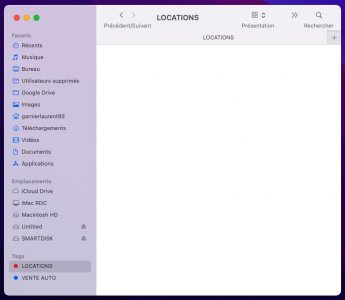

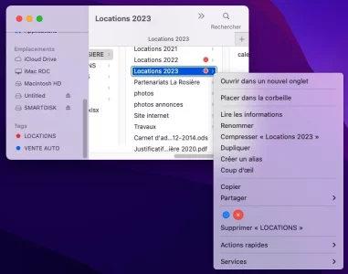

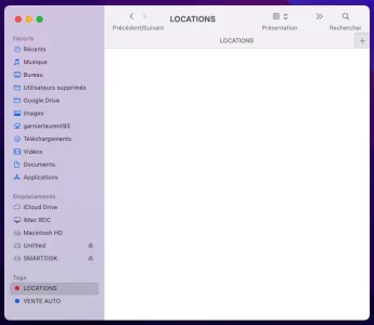

Je souhaite utiliser les tags pour accéder rapidement à certains fichiers que j'utilise fréquemment. Impossible de voir les fichiers tagués quand je clique dans la barre latérale sur un des tags créés. la fenêtre est totalement vide. Je pense avoir bien suivi les consignes (généreusement prodiguées sur youtube et autres sites d'aide) pour créer un tag. La manip est très basique, sauf que ça ne semble pas fonctionner sur mon IMAC (de 2017). Sur Monterey, on peut glisser déposer les fichiers ou les répertoires vers le tag. Quand je fais cette manip, un tag apparait bien à droite de l'élément tagué mais ce dernier n'apparait pas dans la fenêtre du tag. J'avais ce problème sur macOS Catalina et l'installation de macOS Monterey ne résout rien.
J'ai joint 2 captures d'écran; l'une avec les répertoires "locations 2022" et "locations 2023" qui sont bien tagués, l'autre avec la fenêtre "LOCATIONS" qui reste désespérément vide.
Apparemment, aucun forum ne traite précisément de ce problème. Si vous avez une idée... merci d'avance.

Hello,
Les fichiers taggués sont-ils synchronisés dans ton Google Drive ?
Bonjour MrTom,
Non. Les fichiers comme les répertoires sont sur mon HD local. Ils n'ont aucun lien de synchro avec google Drive.
Je suppose que l'indexation des tags (pour leur affichage regroupé sous forme de dossiers intelligents) dépend de Spotlight ?
Dans les Préférences Système > Spotlight, onglet "Confidentialité", peux-tu ajouter dans la liste d'exclusion le disque qui contient les fichiers taggués, puis le supprimer à nouveau de la liste d'exclusion ?
https://support.apple.com/fr-fr/HT201716
Ça devrait forcer Spotlight à réindexer le disque, et après quelques dizaines de minutes peut-être que les tags seront visibles dans les dossiers intelligents ?
Réactions: baron
Bonsoir Bicus,... et merci. C'était ça le truc. En fait, le disque dur avait été ajouté à la liste d'exclusion. Gros mystère quant au responsable de la manip. Je soupçonne mon index droit d'avoir honteusement profité d'une de mes micro-siestes pour commettre ce méfait.

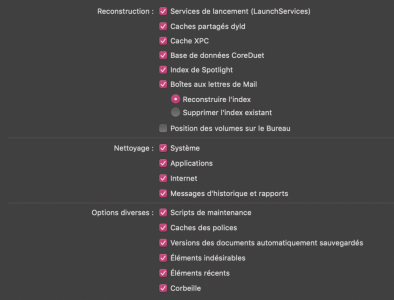

Quelles opérations fais-tu dans Onyx ? Un rapport avec Spotlight ou avec des caches ?
Oui, ça remet tout à zéro au niveau de Spotlight et ça vide les caches.
Donc normal que ça bouzille les tags : ils dépendent de l'indexation.
Pour quelle raison détruire l'index de Spotlight et les caches de manière régulière ?
C'est l'opération classique de maintenance avec OnyX qui par ailleurs me rend bien service. Pour l'instant, ça me va comme ça, je n'ai pas cherché à creuser plus pour savoir quelle option décocher quand je lance l'opération.
Personnellement je n'utilise Onyx que pour modifier des préférences cachées ou pour tenter de résoudre des problèmes.
Mais quand tout fonctionne bien, je ne vois pas l'intérêt de lancer manuellement des opérations de maintenance (macOS le fait déjà très bien tout seul). Surtout si c'est pour devoir attendre ensuite que Spotlight reconstruise son index qui était en bon état avant qu'on ne lui détruise.
