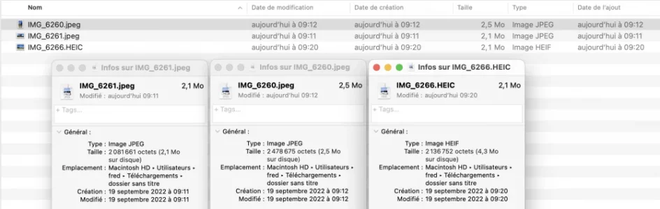

Date des photos exportées de Photos vers Finder
trop de photos ... à la même date d'exportation et non à date de création
Pour info, exporter la photo originale conserve la date de création comme date du fichier.
Ben non, c'est le sujet de cette discussion.
Regarde mon post #1 : la date de création et de modification sont celles du jour (sur MBA M1)
Regarde mon post #6 : la date de modification est celle de prise de la photo (sur Mac Intel en MacOS 10.13.6)

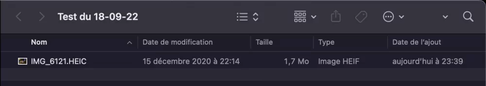

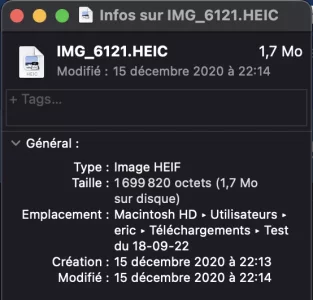

Et bien sur mon Mac la date initiale est conservée, je viens de refaire un test :
Mais de toute façon, lorsque tu réimportes dans une autre Photothèque, ce n'est pas la date du fichier qui est utilisée, c'est la date présente dans les métadatas de la photo, qui sont conservées lors de l'export (enfin chez moi tout au moins)
C'est marrant, je n'ai pas le meme comportement que toi sur mon Mac...
Dans l'exemple ci-dessous, j'ai ajouté les colonnes "Date de Création" et "Date d'ajout" dans le Finder, et toutes les dates sont pareils (et donc pas celles de la prise de vue).
