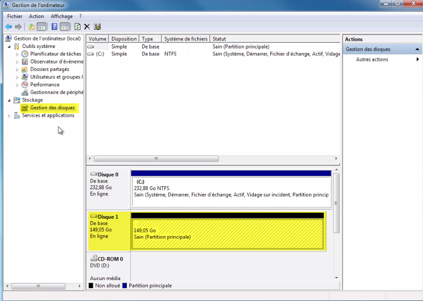

Bon , je viens de faire un essai avec mon disque dur sous windows , il est détecté comme lecteur de disque . le lecteur CD virtuel est détecté mais il n'est pas accessible .
http://sardoukayoub.com/dd.png
http://sardoukayoub.com/dds.png
pendant la mâtiné j'ai branché mon disque pour récupérer des donnes , l'aprem mon mac ne détecte plus le Disque dur . c tout .

le disque est formaté en "Mac OS étendu (journalisé)" . le disque avec les partitions c'est le disque dur principale de la machine Windows , le WD est marqué comme "Disque 1" inconnu .

Parce que normallement, sans driver, un DD GUID-HFS+ (Mac) apparait comme ça sous Windows (pas de lettre d'allocation, un sysème de fichier inconnu mais une taille visible) ce qui n'est pas ton cas.
Chez toi:
Le disque a fonctionné 5 min la matinée , j'ai pu accéder à mes fichiers . j'ai retiré proprement le disque sous mac os . après quand j'ai voulu le réutiliser il ne s'affiche plus .
Pour moi c'est cuit, il n'y a ni détection de la partition, ni même du disque. Il y a juste la détection du boitier. Et le partitionnement/formatage n'y change rien.
