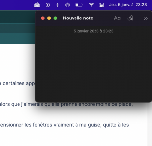

Je mets souvent deux applications côtes à côtes sur mon mac (MBA m2) et le problème c'est que certaines applications, comme par exemple l'appli note, ne peuvent pas être redimensionnées au delà d'une certaine limite.
Donc, même en la rétrécissant au maximum, j'obtiens un carré mais je ne peux pas aller au delà, alors que j'aimerais qu'elle prenne encore moins de place, pour laisser plus de place à l'autre fenêtre ouverte !
Savez vous s'il y a un moyen de contourner cette limitation imposée par MacOS et donc de redimensionner les fenêtres vraiment à ma guise, quitte à les rendre minuscules si j'en ai envie ?
Par exemple dans mon screeshot, on voit bien qu'on est au minimum du rétrécissement de Notes, et j'aimerais faire encore plus petit.

N.B. Il n'est pas possible, pour ce que j'en sais, de réduire une fenêtre en deçà de ce qu'a prévu le programmeur…

J'ai eu l'idée de commander directement l'application Notes avec un Applescript…
Ça marche plutôt, bien que ce ne soit pas persistant : il faut relancer le script à chaque fois que tu lances Notes (ou inclure son lancement dans le script et passer par lui quand tu veux utiliser Notes en taille réduite…)
Idem si tu modifies manuellement la dimension de la fenêtre.
Ça ne coûte rien de tester :
• Tu ouvres Notes et tu mets au premier plan la fenêtre que tu veux redimensionner.
• Tu ouvres l'éditeur de scripts (dans Applications > Utilitaires) et tu y colles la commande :
Rich (BB code):
tell application "Notes" to get the bounds of the front window
• Tu cliques sur le marteau, afin de compiler et mettre en forme ta ligne. [Facultatif…]
• Tu cliques sur le petit triangle à sa gauche pour exécuter le script.
Ceci t'indiquera, dans le volet Résultats, les coordonnées actuelles de ta fenêtre Notes.​
Par ex. pour une fenêtre minimale placée en haut à gauche : {0, 30, 501, 380}.​
• (Tu copies ce résultat et) tu modifies la commande comme suit, afin de définir de nouvelles coordonnées :
Rich (BB code):
tell application "Notes" to set the bounds of the front window to {0, 30, 201, 120}
• Tu exécutes le script ainsi modifié : ta fenêtre de notes devrait avoir été redimensionnée.
N.B. Si tu repasses maintenant la première commande ("get the bounds…"), tu verras que le résultat est {0, 30, 501, 120}.
Conclusion, il est possible d'outrepasser la hauteur minimale de la fenêtre mais pas sa largeur…
Si la procédure te convient, tu définis la taille exacte que tu veux et tu enregistres ton script (avec la commande "set the bounds etc.") sous la forme qui te convient.
(Si tu as des doutes, utilise l'aide intégrée pour t'éclairer…)
