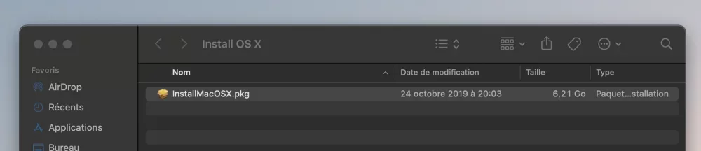

J'ai utilisé TRANSMAC pour la faire depuis un PC car je n'y arrive pas depuis mon nouvel iMac.
Et quand je le branche sur le nouveau il affiche un .pkg :
Ça doit pas être un pkg... Tu as bien télchargé le fichier sur le site de Apple ?
J'ai utilisé TRANSMAC pour la faire depuis un PC car je n'y arrive pas depuis mon nouvel IMAC.
Ok, ça ne marche jamais avec Transmac (ou du moins il faut un niveau ceinture noire 12ème dan que très peu de monde maitrise).

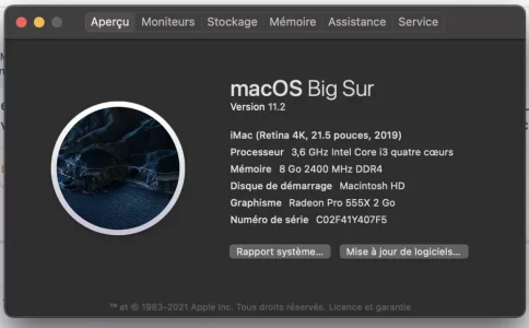

Par contre là on va avoir besoin du modèle exact de ton nouveau Mac (fenêtre A propos de ce Mac).
Bonjour lepetitpiero,
Oui, à ce moment là c'était une tentative avec une " clé bootable " El Capitan en .dmg téléchargé sur le site d'Apple
Voici, par contre petite question hors sujet, je l'ai acheté il y a 1 semaine, c'est normal qu'il date de 2019 ?
Oui, l'iMac 21"5 actuel est le modèle 2019.
Par contre il ne te permettra pas de préparer une clé bootable El Capitan car il est trop récent, ça va devenir compliqué...
