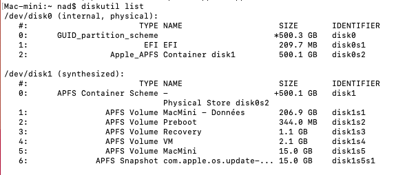

Je suis sur la voie d'un formatage de mon Mac mini sous macOS Big Sur et, pour ce faire, j'aurais voulu effacer mon disque dur avant de réinstaller le macOS. Malheureusement l'option "Effacer" dans l'utilitaire de disque est désactivée. Lorsque je démarre avec cmd+R rien ne s'affiche et le Mac démarre en mode normal.
Que faire SVP ? Je vais le vendre et j'aimerais bien qu'il soit réinitialisé.
Merci d'avance
En PJ une capture de la commande (diskutil list) sur le Terminal
    23,1 KB · Affichages: 213

On va émettre l'hypothèse que tu as un problème avec les touches de ton clavier. Essaye avec un autre clavier filaire.
