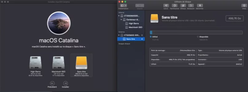

Non ce n'est pas HFS+ le problème, on peut installer Catalina si on est en HFS+ avec Sierra ou High Sierra.
Le problème c'est Mojave en HFS+.
"Sans titre" est un clone de High Sierra en HFS+
