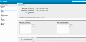

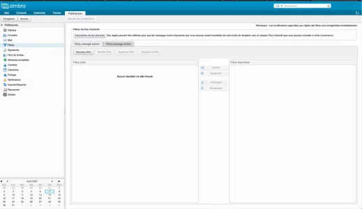

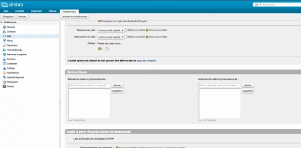

J'ai mis des copies d'écran, tu ne dois avoir aucun paramétrage d'actif..

Bonjour et merci.
Ma config de la page 'Mail' (Capt 2) est celle standard depuis le passage à Zimbra.
En revanche (Capt 1), j'ai plusieurs filtres anti-spam configurés selon ce modèle https://tinyurl.com/yb38hnkp. Ce sont des filtres spécifiques répondant seulement à des volées de spam précis et ce ne sont pas des filtres généraux balayant tout et n'importe quoi.
Tu peux toujours essayer de désactiver tes filtres indiqués par Da Capo pour voir ce que ça donne.
Je ne pense pas qu'il se soit planté, mais il s'agit juste de désactiver les filtres sans les supprimer.
