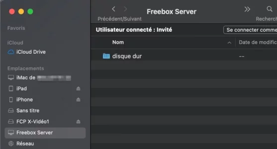

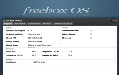

Mais pourquoi se connecter avec la manière dont tu procèdes ?
N'as-tu pas accès directement dans le Finder au serveur comme sur la capture d'écran jointe (j'ai aussi une ancienne Freebox Révolution à jour en version 4.3.3) ?

Tu n'as pas bien compris mon message d'origine : j'avais (avant d'avoir résolu mon pb grâce à la réponse de maxou56) accès à l'interface de connexion à Freebox Server — que ce soit par la barre latérale en cliquant sur Freebox Server (comme sur ta capture d'écran) ou en faisant Aller -> Se connecter au serveur —, mais c'est après que je ne pouvais pas me connecter, pour la raison expliquée dans les messages précédents (c'est typiquement un problème lié à l'obsolescence de ma machine et, conséquemment, de mon OS…). Au passage, ma version de Freebox OS c'est 4.3.5. Au moins pour ça, je suis à jour, ouf !
