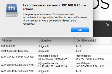

oui j'ai bien coché "activer le partage de fichiers sous Mac Os" et l'accès était possible il y a moins d'1 mois !
le ping arrive bien. Depuis l'interface http://mafreebox.freebox.fr cette adresse IP interne est bien considérée comme joignable mais depuis le finder "pas d'accès au serveur"

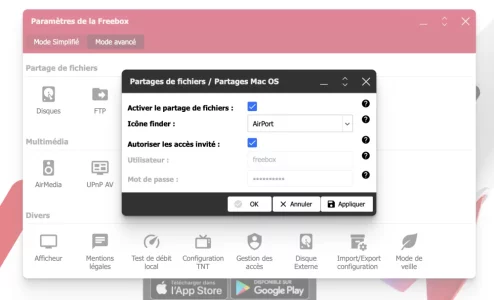

1 - via interface freeboxOS décocher support windows-SMBv2 (via décochage case paramètre freebox/partages windows/SMBv2)
2 - via interface freeboxOS, activer support partage MacOS sur la freebox (via cochage case paramètres freebox/partages MacOS/activer partage)

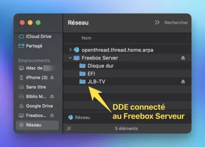

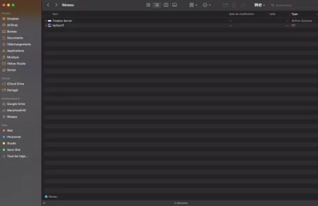

J'ai une freebox que je vois dans Finder/Réseau et je clique sur Freebox Serveur tout simplement pour l'ouvrir. Mon iMac est connecté en Ethernet directement au Switch.
Chez moi, sous macOS 14.5, SMB2/SMB3 dans Partage Windows est coché et je n'ai aucun problème, j'ai dans le Finder accès au Freebox Serveur, à savoir son disque dur interne et à un DDE qui lui est connecté et qui est en permanence monté sur le bureau de mon iMac.
Ceci juste pour dire que, du moins sous Somona, le Réglage Windows n'a aucune influence.

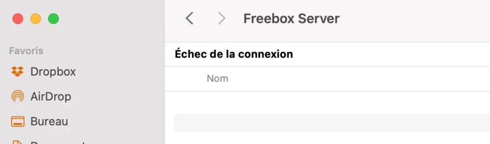

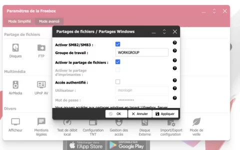

J'ai testé avec et sans le SMB2 et ça ne change rien. J'ai bien une Freebox Server qui apparait dans le finder, mais j'ai une erreur de connexion systématique.
Juste pour omprendre, tu as une erreur systématique dès que tu cliques sur l'icone de la freebox ou tu as l'erreur après avoir saisi le login:mdp dans la fenêtre finder ?
Si c'est le premier cas, dans le finder, vas dans le menu Aller --> se connecter au serveur, et dans l'adresse tu saisis:
smb://monlogin:@192.168.1.254
Comme cela tu auras la fenetre de saisi du login qui apparaitra

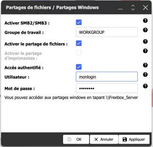

J'ai une erreur systématique, que ce soit en mode invité (échec connexion) ou avec login+mdp où la fenêtre vibre et rien ne se passe. Que ce soit avec ou sans SMB2, invité ou mot de passe, partage de fichiers activé ou non... Rien n'y fait !
il faut désactiver le partage macos (ne sert plus vraiment), et, dans le partage windows, cocher la case "Accès authentifié" et définir le login et mot de passe que tu utiliseras pour te connecter depuis le finder.
