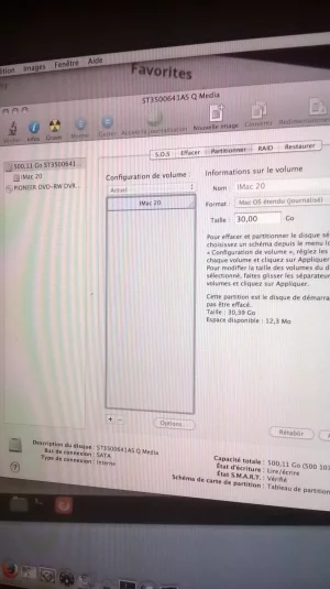

fusion de deux partitions de disque
Ai dès le début déclaré avoir présentement 50Go d'OSX SL (encore trop pour mon besoin)
en dessous 50Go (il y a peu, divisé en deux pour une install de Mint 19.2 - Tara alors que je voulais Tina, la distrib actuelle)............. Mes docs et 100Go en fin de disque (dont même un formattage en ExFat ne servirait pas à une fusion)..........
Me souvenant de Partition magic (Powerquest puis Symantec) en sus de Parted magic, GParted... j'avais des doutes. Mais OXS n'est pas supérieur!
Je zappe le pb fusion/merge et ne veux pas créer un post pour la réduction de l'OS sur moins de 30Go!!!!!! Manip possible?????
Pour accepter de garder un goût pour l'iMac, il me faudra sans doute un modèle de 2007-2008 capable d'exécuter El Capitan..
Marché conclu, j'ai supprimé.......... donc, grand vide à recloisonner pour WIN sur 60 Go et LINUX sur 20 ....... et partitiion commune à tout le monde DOCUS en ExFAT en bas.....
NOTE: ai mon vrai post ici:
