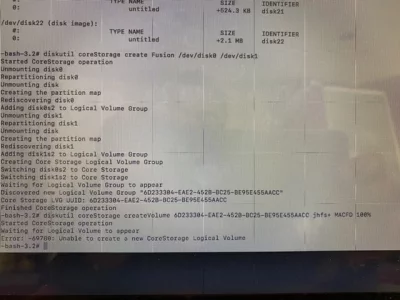

Je souhaitais remonter le fusion drive (SSD 128 + HDD 1TO) mais il refuse la dernière étape, le montage du volume. Lorsque je vais dans l'utilitaire de disque après avoir fait les manipulations dans Terminal et avoir eu l'erreur -69780 volume unmount, il s'avère que le fusion drive est créé mais le volume intérieur ne monte pas.

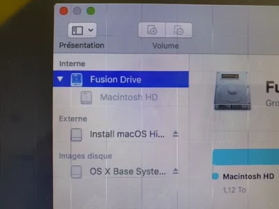

Ça me donne ça : le groupe « fusion » est bien là mais le volume logique est grisé et n’est pas « monté » :
et voilà le diskutil list par le terminal :
Passe la commande :
diskutil eraseVolume jhfs+ "Macintosh HD" disk2
  • ("Macintosh HD" avec les "") la commande reformate un volume Macintosh HD sur le Volume Logique CoreStorage disk2
Poste le retour.
Comme j’avais refait la manip pour te montrer mon erreur de fin de processus, mon volume n’a plus le même nom mais je viens de faire la commande :
voilà le résultat :

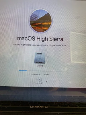

Ça a marché. Tu as un volume MACFD disponible à la réinstallation.
- quitte le terminal. Dans la fenêtre des 4 Utilitaires macOS > lance l'option : "Réinstaller macOS" => et choisis MACFD comme destination lorsque cela te sera proposé.​
C’est comme si c’était fait. Merci beaucoup pour ton aide. Y’a plus qu’à !!! Je reste, en tout cas, sur votre forum bien utile !!! Très bonne journée :
