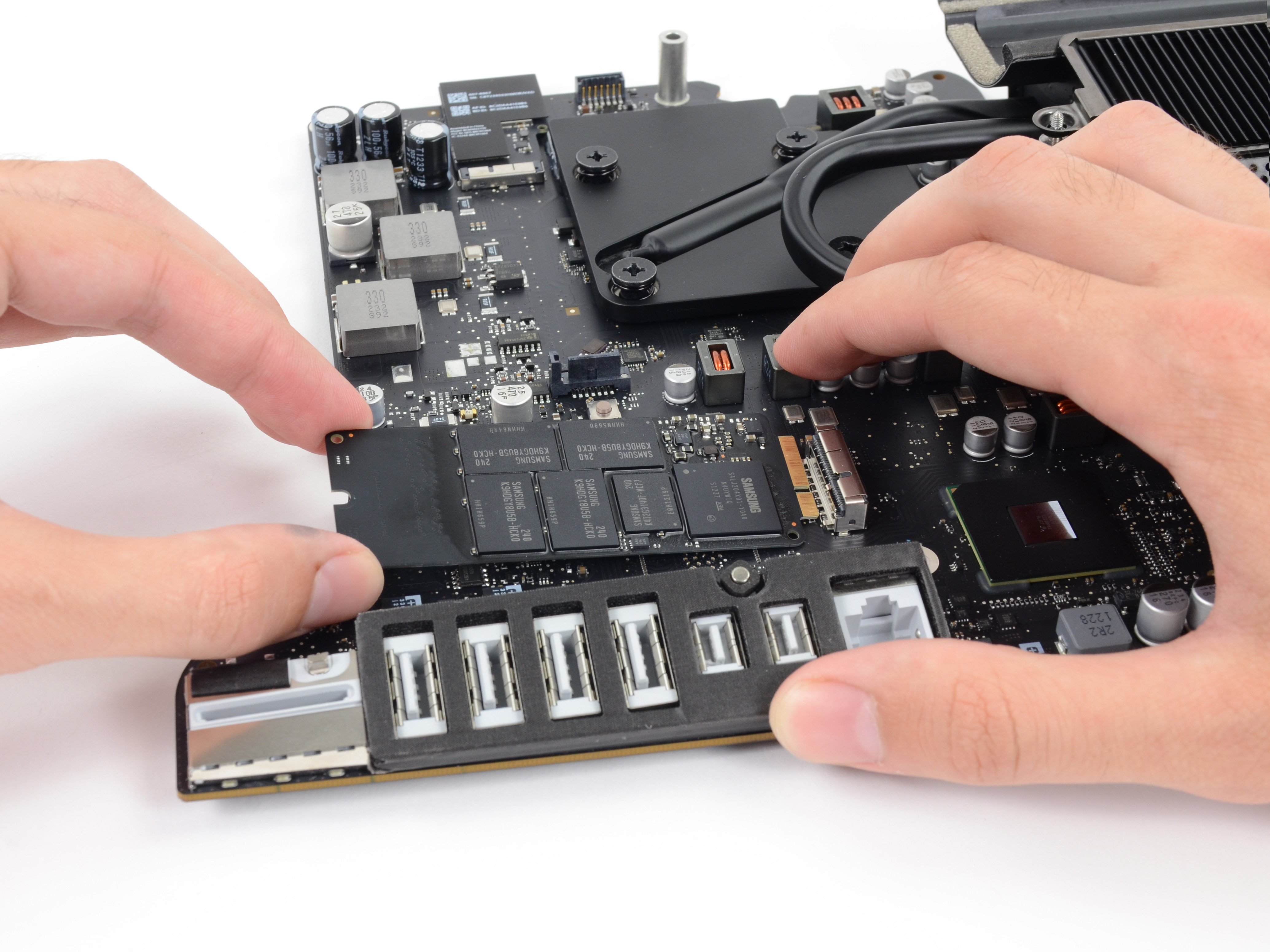

L'option la plus performante (qui est évidemment la plus compliquée et la plus coûteuse) sera de retirer le disque dur SATA (pour éviter qu'il ne pose des problèmes) puis de remplacer le SSD d'origine. Attention, sur ce modèle le SSD est une barrette de mémoire avec un connecteur très spécifique :

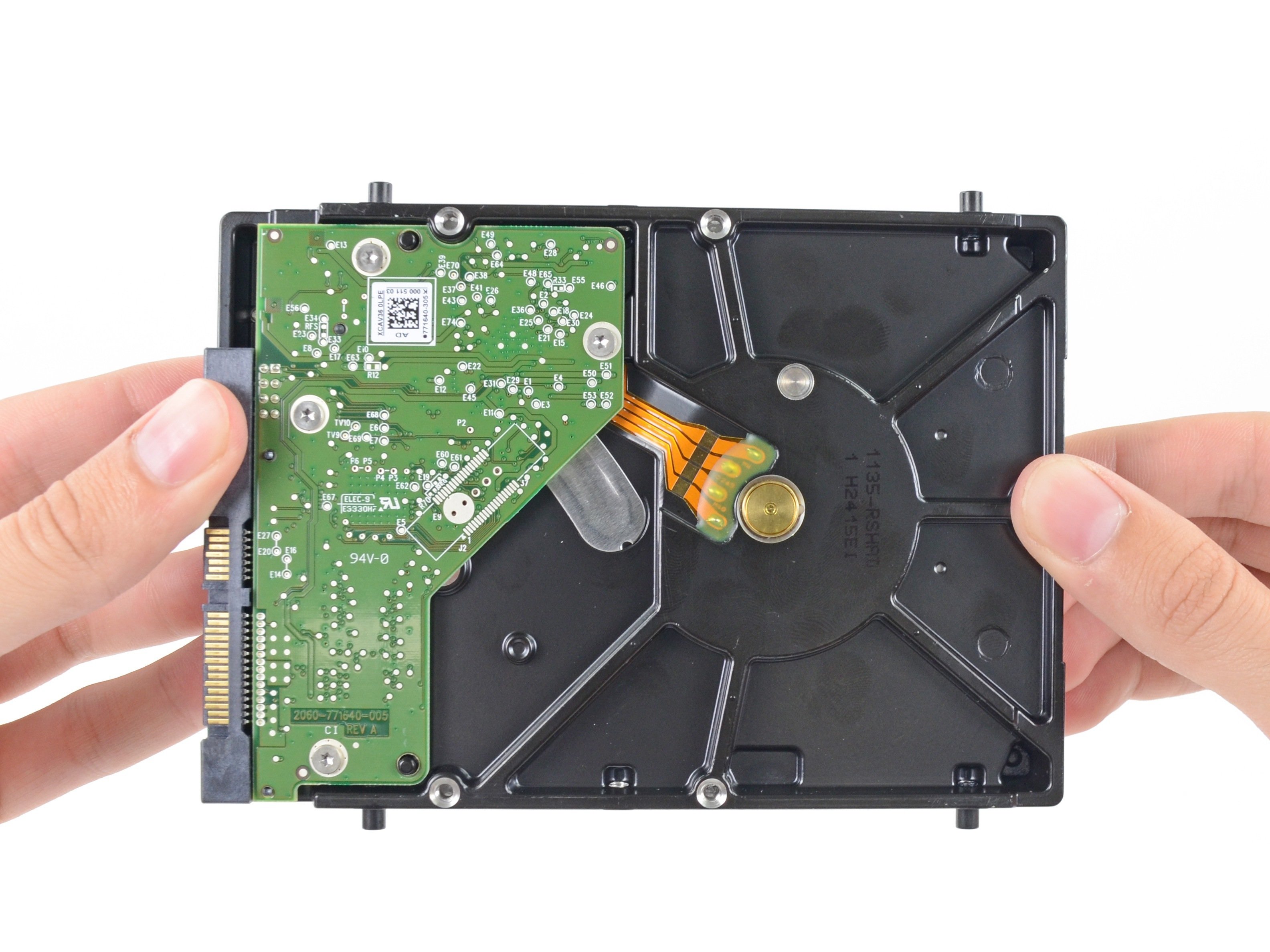

Sinon pour moins cher, tu peux juste retirer la barrette de SSD défectueuse (pour éviter qu'elle ne pose des problèmes) et remplacer le disque dur SATA par un SSD SATA :

Pour un 2015, soit démontage et mettre un gros SSD à la place du disque méca (en virant la barrette SSD), soit pas de démontage et SSD externe dans un bon (UASP) boitier USB3.
La différence de vitesse entre les 2 solutions sera à peine perceptible et dans tous les cas ça sera bien plus réactif que ce dont tu disposais jusqu'au crash…

J'ai bien saisi que la solution la plus propre sera de m'affranchir du disque dur et de mettre une nouvelle grosse barrette de SSD.
Je vois effectivement que la barrette SSD a un format spécifique pour le connecteur (vu sur Apple Proprietary SSDs: Ultimate Guide to Specs & Upgrades | BeetsBlog ) et qu'en conséquence ils sont plus rares et deux fois plus chers que les derniers modèles. Sur le site, un 512Go on arrive à environ 115$ fdpin.

  • achat du SSD Replacement Kit chez Beetstech, en 1 To, et je vire le HDD interne. Et profiter des frais de port pour y rajouter de la RAM, pour 20 balles...
