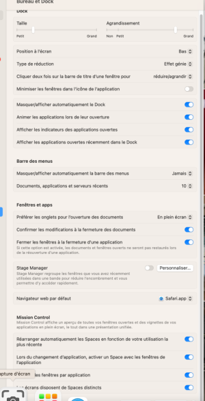

merci pour le retour, mais il m'est difficile de montrer des éléments qui se cachent?
je joins le réglage "bureau et dock"

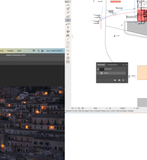

J'ai ouvert photoshop sur le Mac et il a ouvert une palette sur l'écran externe, je sais pas si on voit bien sur la capture.
Tes écrans ne semblent pas alignés verticalement, virtuellement parlant : vu la barre des menus, celui de gauche est beaucoup plus "bas" que celui de droite.
Dans les Préférences Système > Moniteurs, bouton Organiser... tu peux les déplacer virtuellement l'un par rapport à l'autre. Je suggère d'aligner le haut des moniteurs, pour que les barres des menus soient à la même hauteur
Merci pour tes réponses rapides.
J'ai aussi étudier le menu concernant les moniteurs dans préférences système , mais y a-t'il un réglage pour faire en sorte que les menus s'ouvre et reste sur le même écran?
Normalement dans les réglages de disposition, tu peux glisser la barre grise (qui fait office d'icône de la barre des menus) d'un moniteur virtuel à l'autre, afin d'en faire le moniteur principal. Ainsi la barre des menus (et le Dock) devrait toujours y rester :
À titre personnel, je décoche toujours "Les écrans disposent d'espaces distincts" dans les réglages de Mission Control, je trouve ça personnellement moins confus quand on passe des applications en plein écran et qu'on jongle d'un écran à l'autre ou d'un Espace à l'autre :
