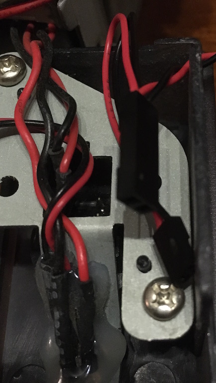

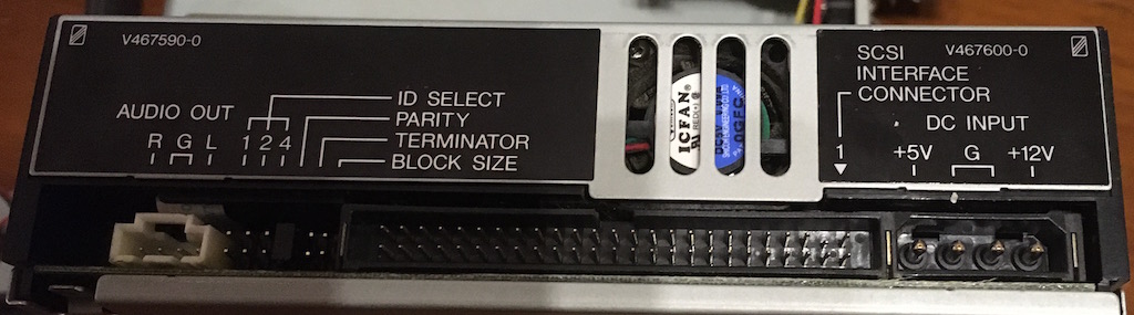

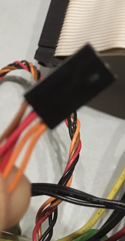

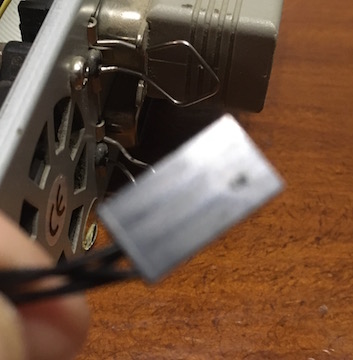

Ci joint les photos du boitier et du graveur :
Depuis l'arrière du boitier on a la molette qui permet de choisir l'IS SCSI qui abouti à ce câblage :
Ensuite on a du positif : (désolé c'est flou…)
Pour finir
Et tout ça doit se brancher là :
J'ai donc branché
Le positif côté orange à gauche sur le 1 2 4 ID SELET en haut
Le négatif sur le 1 2 4 ID SELET en bas
Le fil venant du bouton sur le BLOCK SIZE (rouge en haut)
J'ai mis le peigne sur le TERMINATOR
Désolé pour la segmentation, mais on ne peut pas inclure plus de 2 images par post…
Le positif côté orange à gauche sur le 1 2 4 ID SELECT en haut
Le négatif sur le 1 2 4 ID SELECT en bas

C'est celui-là qui me dérange : je ne vois pas bien le rapport entre "BLOCK SIZE" et le bouton Marche/Arrêt ???
Ces deux petits fils rouge+noir ressemblent plutôt à un branchement d'une LED, et je ne vois rien sur le graveur pour brancher une LED…???
Sur une de tes photos on voit un bouchon de terminaison branché sur un des connecteurs SCSI arrière du boîtier, donc normalement tu n'as pas besoin d'activer la terminaison interne du graveur.
Oui, moi non plus je ne vois pas trop à quoi il sert. Mais il part du bouton d'allumage du boitier avec un long câble qui va jusqu'à l'autre bout du boitier. On peut supposer qu'il doit servir à quelque chose.
OK, je vais tester en enlevant le bouchon arrière pour voir.

Le petit fil qui vient du bouton d'alimentation devait certainement servir à alimenter une LED sur la face avant du boitier, et comme tous les boitiers n'en sont pas équipés, possible que ça ne soit pas branché...
Sur l'arrière du lecteur, rien sur Parity, Terminator et Block Size, pour Terminator, comme c'est un lecteur externe, il y avait une terminaison sur la deuxième prise Centronic, à retirer en cas de chainage avec d'autres périphériques SCSI.
ID Sélect c'est pour le numéro SCSI, essaie avec des cavalier si tu n'est pas sûr du sens : rien =0, 1 cavalier à gauche =1, au milieu =2, à gauche et au milieu =3, à droite =4, à gauche et à droite =5, au milieu et à droite = 6 et les trois = 7.
Sinon, pas de risque si tu mets la prise à l'envers, tu compares avec SCSI Probe, si c'est différent du sélecteur tu la retournes (fait tout ça matos éteint évidemment).
Et enfin à gauche, c'est la prise audio, c'est décrit dessus.
Tu peux mettre un cavalier sur Parity check (ça doit être comme ça par défaut), ça permet la correction d'erreur pendant la transmission des données.
Sur Terminator c'est pas la peine, c'est un lecteur externe, c'est le bouchon externe qui fait office de terminaison.
Block Size, rien (ça sert sur des stations Unix je crois).
Ce qui est bizarre c'est que le peigne était là, c'est pas moi qui l'ai rajouté
edit OK, je vais tester sur Parity
A priori, le sens de montage à l'air correct, SCSI proble a bien le même n° que celui que je donne avec la molette.

… il part du bouton d'allumage du boitier avec un long câble qui va jusqu'à l'autre bout du boitier. On peut supposer qu'il doit servir à quelque chose.
Est-ce que dans le bouton d'allumage il n'y aurait pas une petite fenêtre transparente ?
Moi je vois :
  • soit un témoin de mise sous tension, qui ne devrait pas être branché sur le graveur mais plutôt sur l'alimentation…
  • ou alors un témoin de fonctionnement de disque-dur, inutilisé pour un graveur.
Au pire, il vaut mieux ne pas le brancher du tout, plutôt que de le mettre à un endroit qui fera des dégâts !
Le peigne était là, mais où ?
Ce que tu appelle un "peigne", c'est le petit jumper en plastique de 2 mm d'épaisseur par 5mm de largeur par 8 ou 3 mm de hauteur qu'on met entre deux broches pour faire la connexion ?
Je pense qu'il était sur "Terminator". De mémoire, il n'y a pas besoin de parité et il n'y a pas à toucher à la taille des blocs, en revanche il est assez fréquent que des périphériques SCSI externe soient livrés avec une terminaison interne activée => donc ton jumper devait être sur "Terminator".
Ça c'est si il était bien positionné verticalement dans la prise !
Parceque parfois les constructeurs livrent leurs périphériques SCSI ou IDE neuf avec un ou deux jumper-s placé-s horizontalement en bas du connecteur, donc entre 2 pins de masse, ce qui fait que le jumper ne modifie rien du tout, il est simplement rangé là pour le cas ou l'utilisateur en a besoin !
Mon conseil : tu enlèves tout ce qui est branché sur les 3 emplacements "Terminator", "Parity" et "Block size", tu gardes ton bouchon SCSI externe et tu essayes !
Je suis aussi de cet avis. D'autant plus que les fils sont repérés rouge/noir, donc +/- ce qui correspond bien à l'alimentation d'une LED.
Mais comme je disais précédemment, il était fréquent d'avoir des périphériques SCSI externes livrés avec une terminaison interne activée… ce qui foutait bien le bordel quand on essayait de les chaîner avec d'autres boîtier qui avaient aussi leur terminaison interne activée :mad: (Et je pense que ça devait être souvent la cause de comportements erratiques de chaînes SCSI assemblées sans précautions !!!)
Perso, après avoir constaté ce problème, j'ouvrais systématiquement mes boîtiers SCSI sans interrupteur externe de terminaison pour vérifier si ils n'étaient pas terminés en interne, et si c'était le cas je désactivais la terminaison interne pour pouvoir les chaîner dans l'ordre que je voulais et terminer la chaîne en externe.
En cas d'inversion entre le connecteur de masses et celui d'ID :
  • si le sélecteur est sur "0", ça devrait sélectionner "0" (mais pas sûr ???)
  • si le sélecteur est sur "1" à "7", vu qu'il n'y a que 2 masses reliées au connecteur, 2 pins d'ID vont se être mises à la masse et selon le sens de branchement du connecteur sélectionner l'adresse "011" donc "3" ou "110" donc "5", sans possibilité de changer en modifiant le sélecteur.

En ne mettant que le bouchon SCSI, le CD monte après le boot, idem si je garde le bouchon et la résistance, pareil si je ne mets que la résistance mais pas le bouchon.
Si tu n'as qu'un périphérique branché sur ta chaîne SCSI externe, la position de la terminaison n'a pas d'importance, puisque qu'elle soit sur le bout de la nappe (avec le bouchon), ou sur le graveur (avec ses résistances internes activées par le jumper), elle est toujours à la fin de la chaîne !
En revanche, normalement avoir 2 terminaisons (le bouchon + l'interne du graveur) n'est pas viable… théoriquement… dans la pratique, je pense que la chaîne est terminée par les résistances internes du graveur et donc la bouchon qui est placé après ne sert à rien.

Bon, je ne sais pas vraiment où en est rendue cette histoire, donc je vais donner les éléments corrects :
1) ce que tu appelles "le positif" : c'est le connecteur qui permet de déterminer l'id SCSI. Il doit aller sur "id sélect" sur le graveur. Attention, il n'est pas détrompé, donc il est susceptible d'être branché à l'envers, donc, si le n° sur la roue de sélection ne correspond pas à laid indiqué par le Mac : demi-tour.
2) ce que tu appelles "du négatif", c'est la prise "audio out" qui va sur le connecteur homonyme sur le graveur.
3) sur "Terminator" et "predator" "block size", rien, ces broches sont destinées à brancher des cavaliers, comme celui connecté sur "Parity". S'ils n'y sont pas, c'est qu'il n'y en a pas besoin.
4) L'alimentation électrique, se branche à droite, le connecteur est détrompé (pans coupés vers le haut), tu ne peux donc pas le mettre à l'envers.
