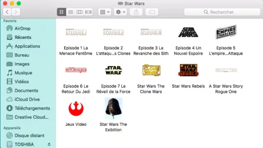

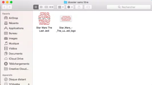

Bonjours, voilà j'ai eu un énorme problème avec les icônes, je ne sais pas pourquoi ça fais ça, voilà en faire lorsque je copie un logo en .PNG et que je le met comme icône d'un dossier il est soit aplatit sur le dessus, ou aplatit en mode Sandwich... c'est très problématique et j'aimerais résoudre ce petit soucis qui jusqu'à présent n'avais jamais eu lieu.
Je vous donne les deux exemple, l'un avec le problème et l'autre ou tout allais bien...
Si quelqu'un peu m'aider, merci

Tu dois respecter une certaine dimension bien précise sinon... ça corrige en redimensionnant sans te demander ton avis.
Vois avec Icon Maker (gratuit), iconkit (payant) pour le redimensionner manuellement ou les mettre tous à la même taille automatiquement.
Alors essaies de réinitialiser ton Finder via le Terminal, il y a peut-être une "corruption".
Utilitaires > Terminal : Là tu copies/colles la ligne de code ci-dessous qui va te supprimer les préférences du Finder,
mv Library/Preferences/com.apple.finder.plist Desktop
Puis ensuite tu rentres la seconde ligne de code pour relancer le Finder,
killall Finder
Etant sous Sierra, je ne sais pas si il y a un bug à ce niveau là sous High-Sierra, vu la longue liste de bugs découverts et à découvrir :meh:
N'hésites pas à faire la dernière mise à jour si ce n'est pas le cas.
