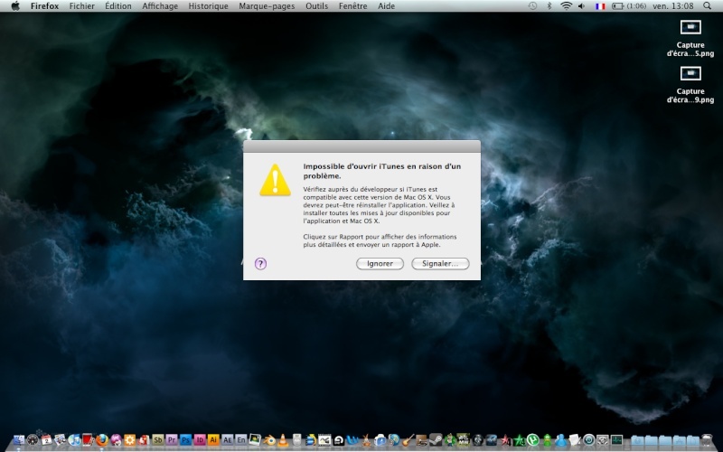

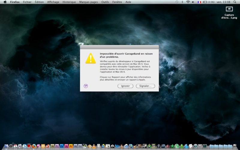

J'ai fait hier la mise a jour 10.6.4 pour Snow Leopard avant d'éteindre l'ordi. En le démarrant ce matin déjà je constate un soucis avec le dashboarb, pas moyen d'utiliser un widget sans retourner immédiatement sur le bureau. Mais ça encore c'est pas ce qui me gène le plus. Le plus dérangeant c'est aucune application ne s'ouvre, ormis Firefox (ouf !). Que ce soit Blender, iTune, Photo booth, Garage Band, Adium, Les jeux et même la CS4, toute sans exception (ormis Firefox mais bon...) m'affichent le même message d'erreur :
Là je vous avoue que je suis totalement perdu, toutes ces applications marchaient avant la mise à jour ! :(
