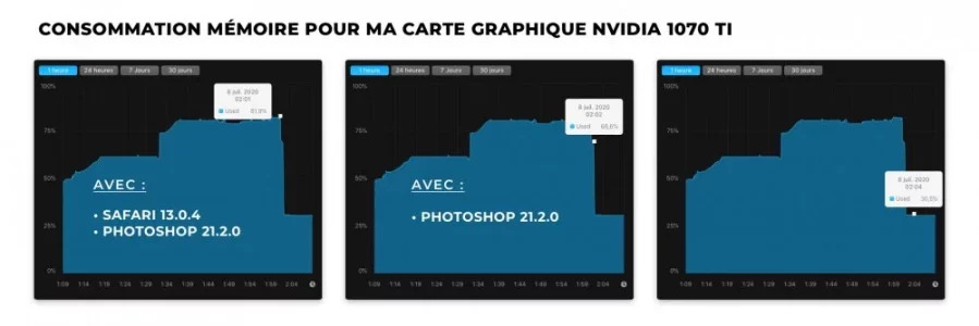

Bonjour, je viens récolter vos avis et vos conseil sur un petit problème que j'observe depuis quelques temps avec principalement Safari, mais aussi avec Photoshop CC 2020 et surtout Blender 2.80.

Vous trouverez ci-joint une capture d'écran qui décrit explicitement le problème.
J'avoue n rien voir sur tes copies d'écran.
Pour l'occupation mémoire, le Moniteur d'activité est aussi pas mal ;)
Ne rien voir... dans quel sens!? Dans le sens l'image est trop petite ?
Si oui, ça montre en gros qu'avec Photoshop et Safari allumer ça me bouffe 82% de mémoire de mon GPU, puis j'éteins Safari et je garder Photoshop et la je passe à 70%
Tes photos sont trop flou.
Pour le peu lisible sur tes captures d'écran, la VRAM de ma RX580 8GO se comporte pareil sous final cut pro.
Les 8go sont fait pour être utilisé, donc pas d'inquiétudes à ce niveau là. Normalement ça ne doit pas créer de ralentissement.
Si tu veux faire des tests plus fiable, redémarre entre les deux tests, ça videra correctement la memoie RAM.
Ça ne t'indique pas la mémoire vidéo utilisé
Oui, pas lisible.
Pourquoi n'utilises tu pas le Moniteur d'activité ?
Parce qu'avec iStat j'ai accès à beaucoup moins lus de détails et d'informations sur mes conso mémoire/GPU/CPU/ventilo ... etc
Merci [mention]IRONHIDE49 [/mention] oui ce n'est pas catastrophique et ça ralentit pas mais c'est quand même bizarre que Safari bouffe autant que ça non?
