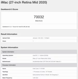

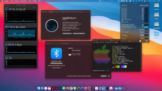

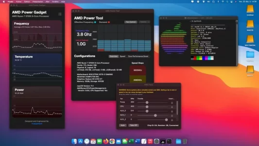

Bref tout fonctionne parfaitement, le 10700K fait grave le boulot. J'utilise la machine quotidiennement sur la suite Adobe. Les températures sont bonnes. C'est fluide stable, super véloce. Je vous laisse des résultats Geekbench, pour moi c'est que des chiffres mais bon les connaisseurs pourront peut-être me dire si c'est bon ou pas. En regardant les comparatifs, mes résultats collent donc c'est bon.
Voilà pour mon retour d'expérience sur mes débuts avec OpenCore. Pour moi, l'aventure est parfaite, je regrette pas mon choix. J'ai appris énormément de choses. J'ai discuté avec des gens vraiment cools sur les forums Hackintosh. Des vrais passionnés.

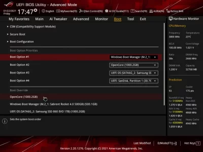

J'utilise OpenCore 0.6.5, je trouve le fonctionnement du bootloader vraiment mieux que Clover. La philosophie du truc est vraiment cool. Ça demande pas mal de lectures et de recherches au début histoire de bien bien comprendre les mécaniques du truc. Après, c'est que du plaisir! Ça reste un point de vue perso. J'ai rien contre Clover mais OpenCore injecte tout avant le boot macOS et pour moi c'est la meilleure méthode.

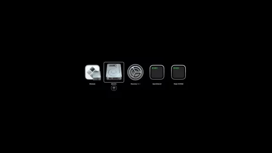

Le BIOS + le boot menu. Je boot pas WIndows depuis OpenCore. Il fait sa vie comme un grand, je le boot depuis le BIOS. J'utilise le côté graphique type bootcamp juste pour le côté propre. J'ai une version de mon EFI en mode DEBUG et une version en mode RELEASE. Le Hackintosh est terminé, je suis donc sur la version RELEASE actuellement.

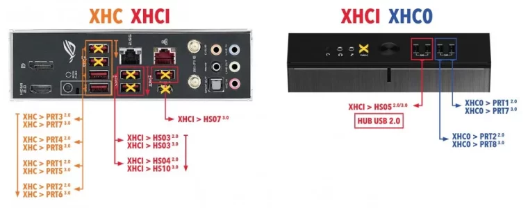

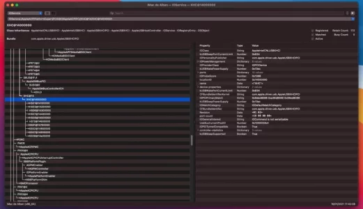

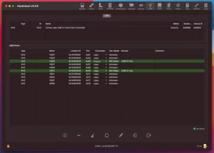

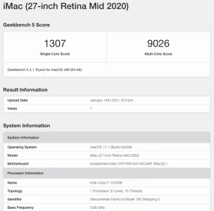

Ma cartographie USB, c'est la partie la plus cool je trouve! C'est la partie où il faut prendre son temps. J'ai fait un plan graphique de ma cartographie si jamais ça intéresse du monde. Une capture d'écran de Hackintool + ORegistryExplorer. Ma CM Asus Rog Strix Z490 possède 2 hub USB 2.0 internes donc j'ai quasiment l'ensemble de mes ports USB actifs.
!! Sans cartographie perso, la carte Fenvi T919 fonctionnera pas. Donc pas de wifi/BT. La carte est connectée sur un port PCI + un port interne USB 2.0 de la carte mère. Pour avoir l'ensemble des features Apple c'est un passage obligatoire. !!
Des images, on peut voir que le port interne de la carte Fenvi c'est le contrôleur USB XHC port HS06 qui est un hub. Le port HS13 c'est l'autre hub dont je parlais. Lui il gère mes ports USB liés à mon boîtier. J'ai un boîtier Fractal Design Define R7 Compact. Il y a 5 ports en façade (2 USB 2.0 + 2 USB 3.0 et 1 type-C / Les 2 USB 2.0 sont en réalité un hub).
