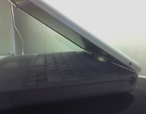

Ma sœur, (vous ai je déjà parlé de ma sœur ;) heureuse possesseur d'un ibook 600, certes un peu ancien mais tout à fait adapté à l'utilisation qu'elle en a, m'a soumis aujourd'hui un nouveau problème (bien plus complexe que pourquoi .doc et rtf c'est pas la même chose ;) concernant son poudrier préféré.
un problème physique.
Suite à un choc, ou une torsion, ou je ne sais quoi (c'est pas moi, je sais pas, je l'ai trouvé comme ça :rolleyes: la charnière de son ibook est brisée, la coque légèrement tordue, le tout n'empêchant pas le fonctionnement de l'ordinateur, mais empêchant sa fermeture.
Ci joint quelques mauvaises photos pour vous montrer le phénomène.

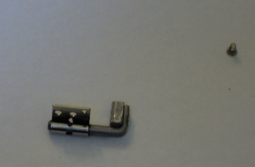

L'ordinateur ne peut plus se fermer plus que ça (cause bitoniau qui sort de la charnière, cf photo2) :
car la charnière ressemble désormais à ça (sur la gauche, à droite elle est normale), avec cet étrange bitoniau qui sort de la charnière cassé:
et forcement, l'ensemble ayant été forcé, la coque au niveau de la charnière est légèrement déformée, la charnière semblant s'enfoncer plus que de raison dans la coque.

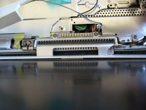

Je précise que démonter un ibook ne me fait pas trop peur (j'ai changé le disque dur de celui là il y a 1 an), par contre je voudrai éviter de casser la machine en essayant de remettre cette charnière droite.
Bref merci d'avance de vos conseils ou témoignages.
Pas d'autres solutions que de démonter. Malheureusement, il semble qu'une partie du support en plastisque qui recoit cette charniere soit manquante, donc même si tu la remet en place, cela risque de se reproduire. il faudra sans doute remplacer cette piéce:(
Donc une fois démonté, il a fallu "dégripper" la charnière…
à la fin j'ai assuré le tout avec du fil de fer, de façon à ce que la charnière suive le mouvement de l'écran ;)
