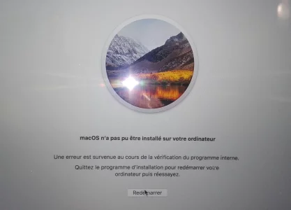

:coucou: Joel
La capture que tu as postée désigne la raison de l'échec :
Une erreur est survenue au cours de la vérification du programme interne
Le « Programme Interne » ici désigné est l'EFI (Extensible Firmware Interface) : un logiciel recelé dans une puce de la Carte-Mère, directement lancé par le bouton "Power", et qui est le programme de boot du Mac. C'est l'EFI qui exécute le fichier démarreur du Système d'un OS pour le lancer.
Le message dit qu'une erreur est survenue à la vérification de l'EFI de ton Mac. Je ne sais pas me prononcer pour décider si cette erreur est un échec à lire les spécifications actuelles de l'EFI (une erreur d'adressage) > ou si cette erreur est la conclusion d'une vérification de l'EFI qui l'avèrerait inadéquate (une erreur de validité ou de compatibilité).
J'avoue qu'avec un Mac plutôt récent comme le tien : macbook pro retina 15" mi 2014 --> j'ai du mal à concevoir aucun des cas de figures que je viens d'envisager. J'ai personnellement un MacBook Pro pré-retina : un 2011 > et je n'ai rencontré aucun problème du genre du tien.
Je pensais que l'installation de «Sierra 10.12», embarquant une MÀJ de coulisses de l'EFI du Mac-hôte, aurait réglé la question - mais ce n'est manifestement pas le cas.

Alors je te propose une conjecture (j'y suis fécond) : tout se passe donc comme si la présence actuelle en interne dans ton Mac du SSD OWC clippé à la Carte-Mère et donc attaché au Système pour tout démarrage de l'EFI --> intervenait en interception lors du démarrage du programme d'installation de High Sierra. Au lieu de se borner à accepter le HDD externe comme destination > le programme aviserait l'existence prioritaire du SSD attaché en interne > soit comme SSD apparaissant faussement comme un HDD rotatif invalide > soit comme disque attaché au Système mais impossible à identifier par l'EFI du Mac > et le message d'erreur incriminant l'EFI se déclencherait.
Tu me vois venir (ce qu'on appelle : un « coup de téléphone logique ») --> si le SDD OWC se trouvait absent du Mac > alors il y a tout lieu de penser que le programme d'installation accepterait d'installer High Sierra en format JHFS+ sur ton HDD externe.
Je t'invite donc à ouvrir ton Mac > ôter le SSD OWC > refermer > démarrer sur ton volume Sierra externe > lancer la mise-à-niveau High Sierra à destination du même volume Sierra. Ce test sera discriminant : s'il n'y a aucun message d'erreur > c'est que l'EFI de ton Mac n'est aucunement en cause. Tu vas donc obtenir un volume Sierra recelant l'OS High Sierra en format JHFS+.
=> est-ce que, si tu es dans une session de cet OS démarré, le SSD OWC se montre si tu le reclippes sur la Carte-Mère du Mac ?
