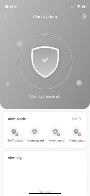

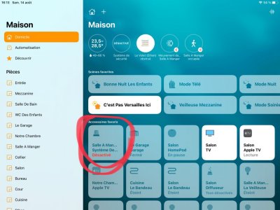

Une fois que j’ai parametré l´alarme dans l’app AQARA ( Home guard) j’ai eu le bouton que tu vois sur ma capture d’écran dans mon app Maison.
