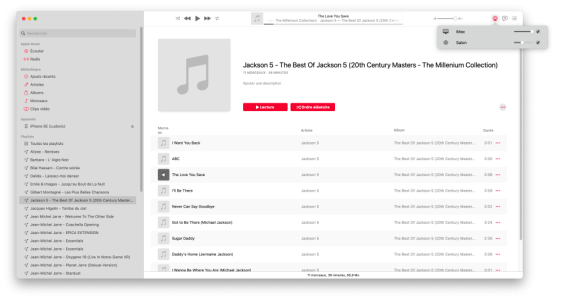

Je suis l’auteur de l’article en question, qui contient une capture où l’on voit bien la musique jouer à la fois sur les HP internes et un HomePod, c’est bien possible, comme je le disais déjà dans mon précédent message. (Soupir.) Si tu as besoin d’une capture plus récente pour t’en convaincre, celle-ci vient de mon guide de macOS Ventura :

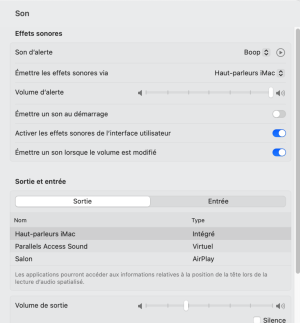

D'accord, mais chez moi si je coche les deux, j'ai uniquement le son de l'Homepod mini !
On progresse. Les hautparleurs de ton iMac sont bien sélectionnés comme la sortie principale dans la rubrique Son des Réglages Système ? Tu as bien coché le HomePod mini dans l’application Musique (et pas dans le menu AirPlay du Centre de contrôle) après (et pas avant, cela peut parfois poser problème) avoir lancé la lecture sur l’iMac ?
    33,7 KB · Affichages: 3

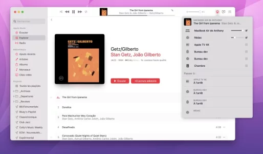

    32,7 KB · Affichages: 3
