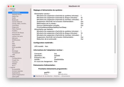

D'autre part, je lis que l'alimentation directe est de 30w :
En passant par le hub, on tombe à 22w :
(Je n'ai pas regardé avec le chargeur du mbp de mon collègue, mais ça devrait être la même chose puisque la batterie ne se recharge pas).

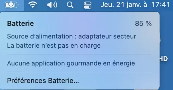

Je vous fais un petit retour, puisque mon problème est "réglé" : je n'étais pas assez patient.
Lorsque je branche mon chargeur d'origine sur le hub, j'ai un message indiquant que la batterie n'est pas chargée.

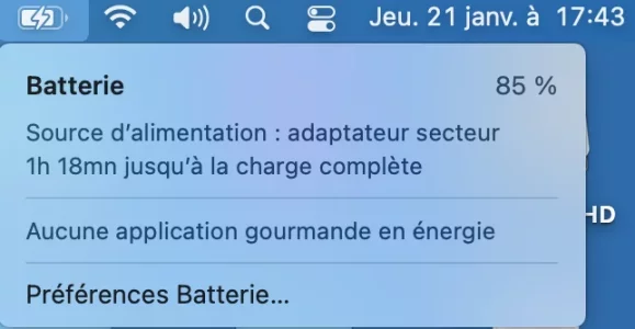

Mais si j'attends un peu (1 -2 min), la batterie se met en charge...
Etrange, car quand je branche le chargeur directement sur le mba, la batterie se charge immédiatement.
