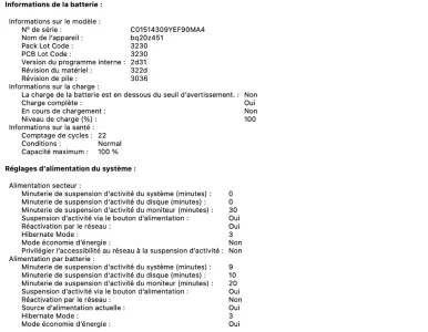

J'ai vérifié d'autres réglages qui m'ont l'air correctement paramétrés (cf captures).
J'aimerais simplement savoir ce qui a pu consommer 74% de batterie lundi dernier (cf capture terminal) en seulement 3h, alors que sur le rapport batterie sur 10j, aucune consommation.
Je vais être incapable de te répondre ! :(
Elle me semble être en bon état.
La batterie est indiquée sur ta deuxième capture d’écran comme étant à 100% de sa capacité initiale donc elle a dû être récemment remplacée puisque le MBA date de 2020, mais depuis quand a-t-elle été remplacée ? Est-ce avec une batterie de marque Apple ? A-t-elle été correctement montée et étalonnée sur plusieurs cycles ? D’ailleurs combien de cycles a-t-elle subi d’après Informations système > Alimentation ?
L'année dernière, lors de l'achat du mac en reconditionné chez Darty.
Mais si c'était la batterie qui poserait problème, ça se produirait tous les jours.
