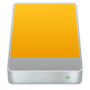

Je n'ai plus l'icône verte de Time Machine sur la partition Sauvegarde de mon disque dur externe et les pictogrammes USB et FireWire ne sont plus sur les icônes des volumes concernés.

Et bien c'est toujours pareil ! Le comble, lorsque je démarre avec la touche Option (alt) enfoncée pour choisir un disque de démarrage les pictogrammes USB et FireWire sont bien sur les icônes des disques externes.
Mais sur le bureau ce sont des icônes identiques, jaune orangé.

Juste comme ça, va dans Préférences Système/Time Machine et tu désactives et réactives ton disque dur Time Machine, des fois que ?
Autre solution, sur le Bureau faire le raccourci shift+cmd+G qui ouvrira une fenêtre contextuelle et taper le chemin suivant...
/System/Library/CoreServices/CoreTypes.bundle/Contents/Resources/GenericTimeMachineDiskIcon.icns
...un Copier/Coller serait le mieux et un clic sur Aller. Ca ouvrira une fenêtre du Finder en sélectionnant l'icône d'origine de Time Machine.
Tu sélectionnes ton disque dur Time Machine, tu fais le raccourci cmd+I qui ouvrira une fenêtre d'informations, un clic dans cette fenêtre sur l'icône en orange (le contour doit-être bleu) et tu fais glisser l'icône de la fenêtre du Finder sur l'icône de la fenêtre contextuelle d'informations...

J'espère que sous El Capitan que l'icône d'origine est au même endroit ? Sinon, il faut la chercher et son nom exact est GenericTimeMachineDiskIcon.icns.

Très bien l'icône pour Time Machine mais dans ce dossier d'icônes, je n'ai pas vu celle de l'USB ni celle de FireWire…
A la base tu voulais celle de Time Machine, non ?
Sinon, il y a ceci pour FireWire dans...
/System/Library/PrivateFrameworks/SystemMigrationUtils.framework/Versions/A/Resources/Firewire.tiff
