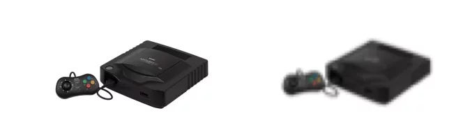

Moi pareil, j'allais créer un post d'ailleurs... Ça rends fou, vraiment, ça régresse à chaque fois macOS
D'ailleurs je joins une capture d'écran : une icône que j'avais mise sur un dossier AVANT Mojave et une APRÈS (même méthode, même image, etc)

Non , pareil pour moi aussi :
Les icones nettes que j’avais avant restent nettes
Les icones que je mets maintenant sont floues (avec la meme image et meme methode)
Ca rends fou, j’ai essayer aussi de reduire la qualité de l’image etc etc

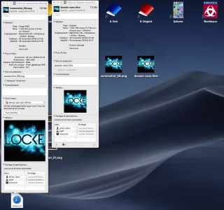

alors chez moi avec Graphic Converter
j'ai fait une capture de l'icône de Locke ( Png ) puis avec Graphic C -> créer l' icône et l' aperçu
P + i P + c P + v ça marche toujours bien.
a part le petit problème mentionné au poste #3 ( ce sont des icônes téléchargées il y a longtemps, pas faites avec Gc )
