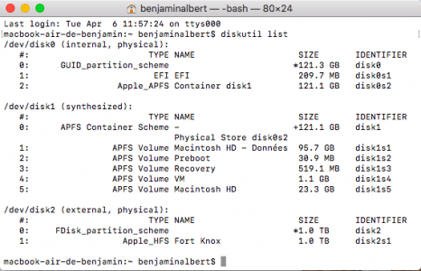

Il y a peu pour récupérer de l'espace sur mon ordinateur (qui fonctionnait avec Catalina) je décide de le réinitialiser complètement. Problème, il se reboote en installant un OS plus ancien, en l'occurrence High Sierra, et surtout je crois bien que cette manip n'a libéré presque aucun espace car la partie "autre volume dans le conteneur" fait tout à coup une taille monstre de 97 Go sur 121 d'espace de stockage total, ce qui m'empêche en même temps de faire la mise à jour pour revenir sur l'OS 10.15 faute d'espace disponible.
Après avoir fouiné un peu je vois qu'il peut être dangereux de farfouiller et de supprimer au hasard dans ces fichiers, donc si qui que ce soit a une idée qui peut m'aider je suis preneur.
Ci-joint le résultat d'une des commandes que j'ai utilisées pour tenter de voir l'état de mon stockage, si ça peut aider :
    38,2 KB · Affichages: 145
Bonjour Jean
Tu as "en apparence" une distribution à 5 volumes canoniques de Catalina. Avec 1 volume-Système > 1 volume-Données et 3 volumes auxiliaires.
- en apparence > car le volume-Système Macintosh HD a une occupation de 23,3 Go au lieu de la taille réglementaire de 11,1 Go pour Catalina (taille fixe correspondant aux données constantes de l'OS). Il y a tout lieu de soupçonner que ce volume est devenu le volume à tout faire de High Sierra (conjuguant données du Système et données d'utilisateur). De sorte que le volume-Données Macintosh HD - Données de 95,7 Go ne serait qu'une séquelle non supprimée de Catalina sans aucun emploi (sinon d'occuper de l'espace) dans le fonctionnement actuel de ton High Sierra.​
Passe la commande :
diskutil ap list
  • qui affiche un tableau détaillé de l'apfs > montrant notamment les points de montage des volumes du Conteneur
- en bas de cette page des forums MacGé => utilise le menu (le 16è depuis la gauche = vers le milieu de la barre) dans la barre de menus au-dessus du champ de saisie d'un message > sous-menu : </> (= Bloc de code) => tu fais ton coller dans la fenêtre de code et Continuer.​
=> ces informations permettront de vérifier le diagnostic exposé ci-dessus.

  • montre que le Macintosh HD - Données disk1s1 (95,7 Go) est actuellement verrouillé par FileVault et non monté. Il est par conséquent hors jeu du fonctionnement de ton OS > lequel dépend entièrement du volume Macintosh HD disk1s5 démarré (23,4 Go).
Sosuhaites-tu supprimer ce volume => ce qui te libérera de la place et de permettra de faire la mise-à-niveau à Catalina ? - tu n'as pas de données à y récupérer ?
Il suffit de demander. Passe la commande (copier-coller) :
diskutil ap deleteVolume disk1s1 ; diskutil list
  • la commande supprime le volume sans emploi > puis ré-affiche le tableau des disques
Poste le retour.
