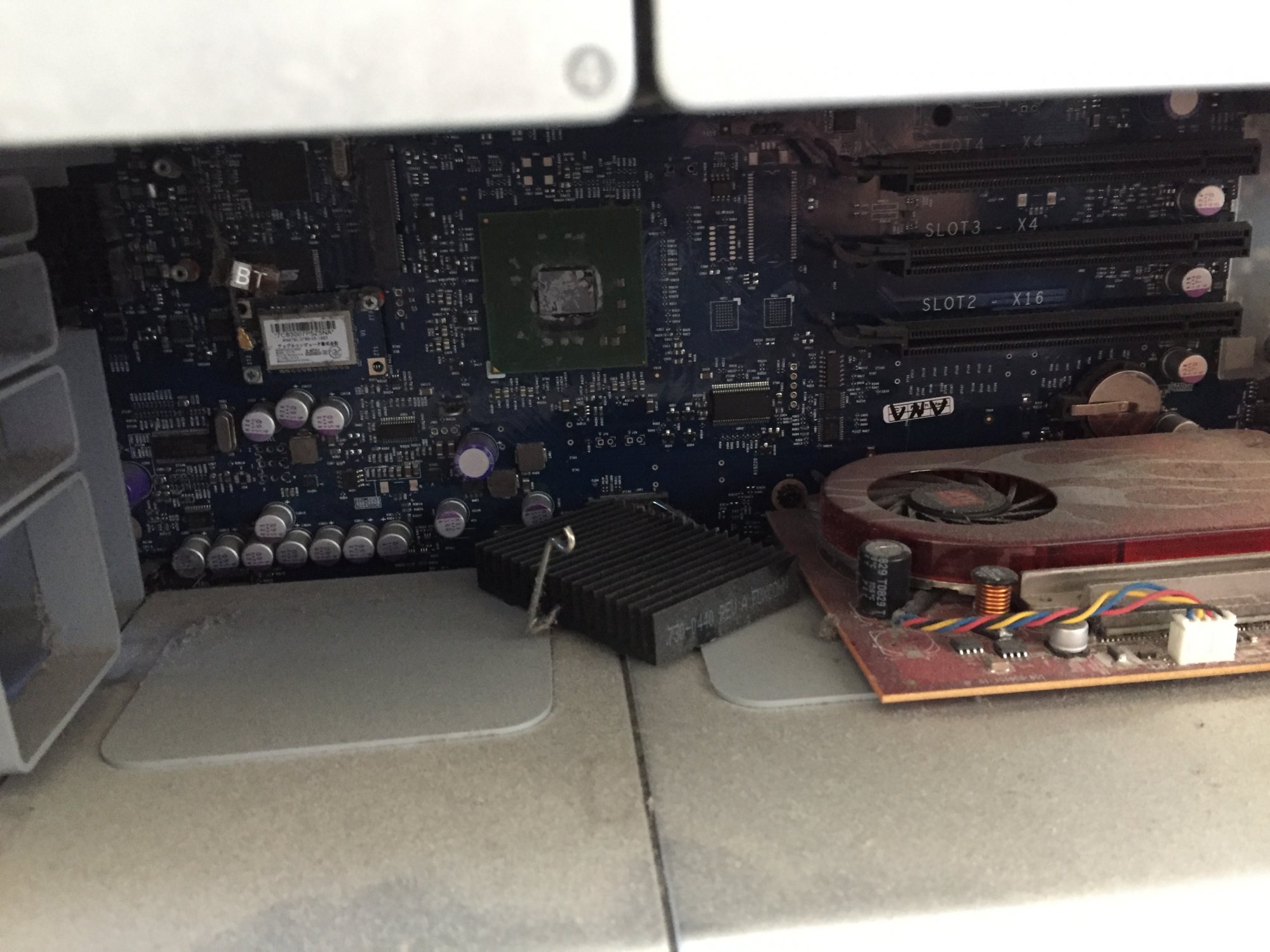

Je n'en sait plus strictement rien. J"ai posé la question ici https://discussions.apple.com/thread/253583032 et voici la réponse que j'ai eu : "first thing I'd do is to change the pram battery. Its under the graphics card. These only last for about 4 to 5 years.' pourriez vous m'aider à trouver cette pile ? a qui ressemble t'elle ? merci Je crois que j'ai trouvé ici : https://www.youtube.com/watch?v=c6muaxHh5is Comment commander cette pile en étant certain que c'est la bonne ? Comment nomme-t-il cette pile ?Quel était l'OS sur ce 2e disque dur ? Comment a-t-il été installé ?
Je dirais de sortir la pile et de regarder ce qui est écrit dessus.Comment commander cette pile en étant certain que c'est la bonne ? Comment nomme-t-il cette pile ?

Oui, je masse bien… :angelic:Pour info mon mac pro est de début 2008 et la pile est une pile Panasonic CR2032 de 3volts . 2,66 euros les deux sur amazon. j'ai démonté la pile pour avoir ces références, mais en passant par le menu "A propos de ce mac, onglet "Assistance" ==>Manuel d'utilisateur. En cherchant "batterie" il y a bien la bonne référence sur la notice pdf. En commande... je vous dirais si ça résout bien mon problème quand je l'aurai installé. (vu votre massage invité, après avoir écrit cela, vous avez bien raison)
