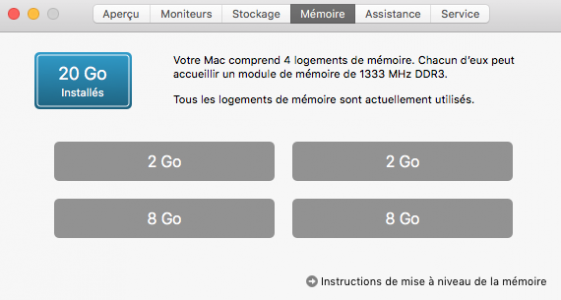

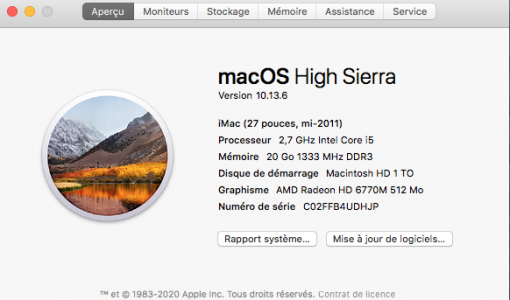

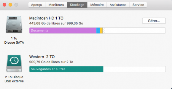

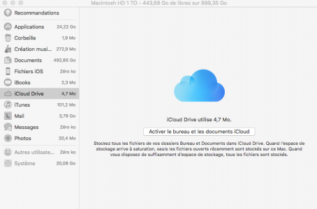

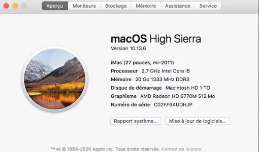

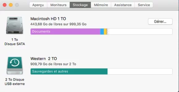

Bonjour à tous ,
J'ai un imac 2011 Trés lent est notamment au démarrage , j'entends le disque dur faire des petit bruit de craquement :
( Toutes les infos sur mon mac sont en capture d'écran ci jointe )
  • De plus j'ai un disque dur externe 2 go avec copie de Time Machine.
  • Un disque dur externe supplémentaire ou je fais une fois par mois une copie avec Carbon Copy Cloner.
Pour commencer voici mon lien etre check : Pouvez vous me dire dans un premier temp si j'ai un prb particulier
Sinon j'ai commandé hier un SSD externe 1 go mais je viens seulement de comprendre que j'aurai du prendre un 256 go .
Qu'en pensez vous ?
A priori mon systeme d'exploitation utilise 20,08 go seulement . ( C'est bien ça ? Voir capture d'écran ) donc un 256 go est largement suffisant ?
Pouvez vous me donner la démarche à suivre pour installer le système d'exploitation sur le disque dur externe SSD et si il y autre chose à mettre deçu ( applications ....)
- Lien du disque dur externe acheté ( que je peux renvoyer si nécéssaire pour l'achat d'un autre ) J'attends vos conseils . Je sais je me suis un petit peu précipité je pense...
Merci d'avance pour tout vos bons conseils

Bonsoir,
Si tu as le système sur le Mac qui fonctionne pas besoin de faire une clef bootable à mon avis. Tu télécharges le système à installer (fichier .dmg) tu branches le SSD sur le Mac. Tu ouvres le dmg et tu lances l'installation sur le SSD ( il faut formater le SSD en APFS avant avec l'utilitaire de disque... il se peut que l'installer le fasse de lui même, à voir)) Vu l'âge du bestiau Mojave me semble le bon compromis.
La lenteur vient principalement du disque dur.
Passe par un SSD donc soit « ouvrir » soit installer en externe.
Vu le prix, prend un SSD de 1To et met tes données ainsi que MacOS dessus.
Évite une sauvegarde Time Machine et opte pour une Clean Install
Oui 1To mécanique c'est ce qu'il a (voir le rapport etrechek)
C'est un 7200 tours/min, donc un dd mécanique assez rapide.
Néanmoins les débits e sont pas extraordinaires :
Performance :
    Charge du système : 1.11 (1 min) 1.39 (5 min) 1.52 (15 min)
    Vitesse nominale d’E / S : 0.88 Mo/s
    système de fichier : 40.31 seconds
    Vitesse écrire : 94 Mo/s
    Vitesse lire : 106 Mo/s
dd en fin de vie ?
Après, il y a des trucs pas terribles : un cleaner, Chrome, un VPN, tous des trucs qui ralentissent une machine.
Un formatage du disque + réinstallation de High Sierra, pour voir si la machine est plus réactive, pourrait être tenté.
Réactions: lepetitpiero
Certes.
Performance :
Niveau débits on est quand même loin des SSD en SATA 2 d’il y’a 10 ans et son iMac 2011 est compatible SATA 3
dd en fin de vie ?
Oui entre les « petits bruits de craquements » et la vitesse de rotation, la lenteur vient de la et j’espère qu’il a fait une sauvegarde car j’ai peur que le disque dur lâche…
Virer Chrome et autres cleaner
Partir d’une base propre sur un SSD SATA 3 que ça soit en interne ou externe serait déjà bien.

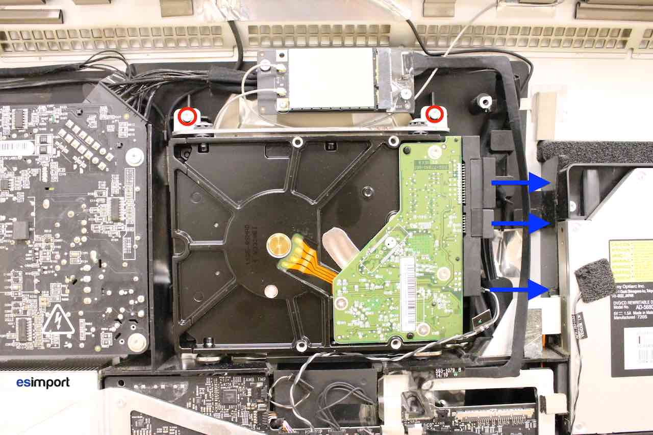

mon avis, c'est qu'il faut remplacer ce disque mécanique par un SSD, c'est une opération classique. Cela permet de rénover à peu de frais. Pour ce faire, en effet il faut ouvrir l'iMac
voici le tuto sur un iMac 27 2011:
changement disque dur sur un iMac A1312
attention sur ce modèle, ne pas oublier que la remontée température s'effectue grâce à la sonde interne dur disque Apple monté d'origine. Changer le disque sans prendre en compte cette subtilité conduira immanquablement à un affolement du ventilateur correspondant.
La solution est soit d'utiliser l'adaptateur spécifique de disque, soit de télécharger un utilitaire de température type mac fan control

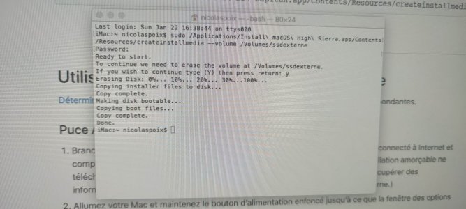

Salut ,
Je viens de procéder à l installation de Hugh sierra sur mon SSD externe sauf que lors du redémarrage. Il me dit que mon SSD externe est verrouillé et je ne peux donc pas redémarrer dessus .
Comment faire?
Je m'apprête à changer le disque dur de mon iMac 27 Late 2013 par un autre disque dur rotatif classique. Faut-il quand même prendre en compte cette histoire de sonde ou cela ne concerne que le remplacement d'un disque mécanique par un SSD ?
