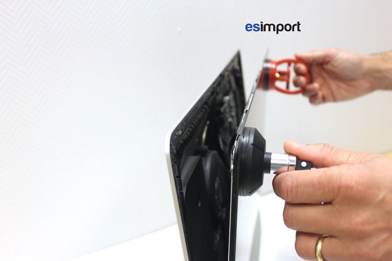

l'ouverture d'un iMac n'est pas si difficile que cela, il faudra bien veiller à recoller parfaitement l'écran avec un kit de collage:
petite subtilité: je vous conseille de ne pas décoller le bas de l'écran, il suffit d'ouvrir l'écran comme un livre, et de poser l'écran sur un support, cela évitera de masquer le micro avec un adhésif et ainsi de perdre la fonction capture son:
Réactions: Utilisateur124
