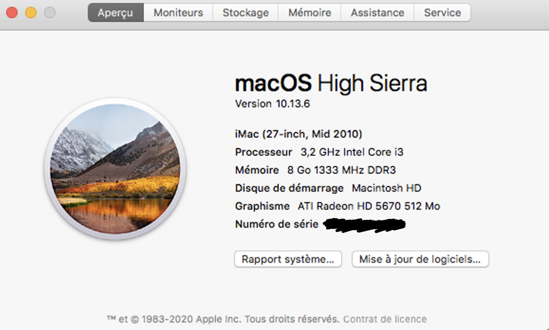

Je souhaiterais augmenter la rapidité de réaction d'un iMac 2010.
Utilisation :
25% Web
60% Photo
15% Mail
Mon idée de départ était de changer le disque interne par un SSD mais j'ai lu que plusieurs sur le forum avait fait la modification en utilisant un disque externe. (e.a @The Big Lebowski )
Je souhaiterais donc savoir quel est le meilleur choix afin de faire la même chose sachant que l'on sera bridé par le firewire 800 ou l'USB2.0
Que conseillez-vous comme disque ? T7 ? Comme connectique ? Disque interne dans un boitier firewire ?
Merci d'avance.

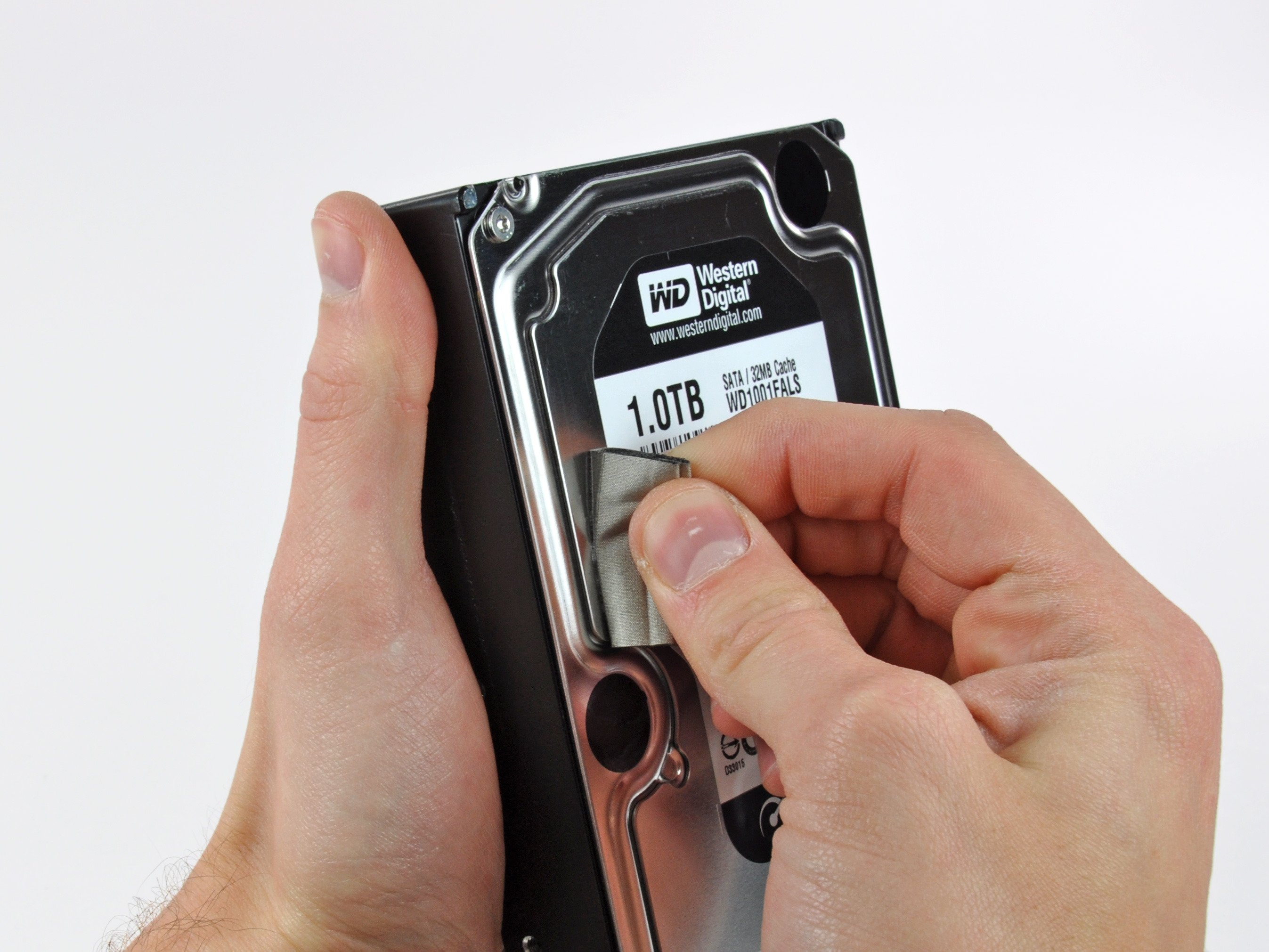

L'idéal c'est en interne, ça doit être du SATA 2 sur ce mac, donc env 250Mo/s (au lieu de 550Mo/s avec le SATA3). Le macs ouvre assez facilement. Si tu remplaces le disque il faudra sans doute un sonde pour la température, ou utiliser l'app "Macs fan control" car c'est le Disque dur qui donne certaines informations a l'iMac.

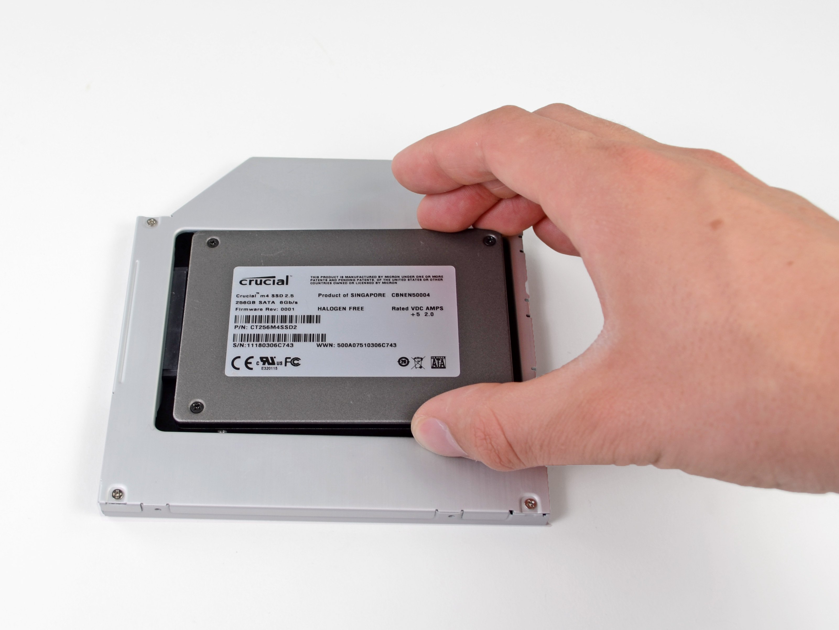

Soit remplacer le lecteur optique par un SSD (c'est aussi du SATA 2):
+1 pour ouvrir l'iMac et lui mettre un SSD dedans.
Un SSD en SATA 2 c'est déjà beaucoup plus rapide qu'un dd à 7200 tours/min en SATA 2 (testé sur mon ancien MacPro 2008).
