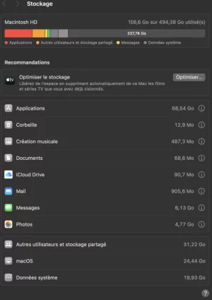

Attention , si vous prenez un SSD de 512 Go (comme moi) et si c'est comme avec les iMacs M1 ,
la capacité de stockage n'est que de 494,38 Go
PS Je me mord les doigt de n'avoir pris qu'un 512 Go (oups ,un 494 Go) , j'aurais du prendre 1 To
Le stockage Apple est cher et un SSD externe comme le T7 ou le X9 Pro sont très compacts et plus intéressant.
On peut facilement avoir plusieurs To pour moins de 300€
