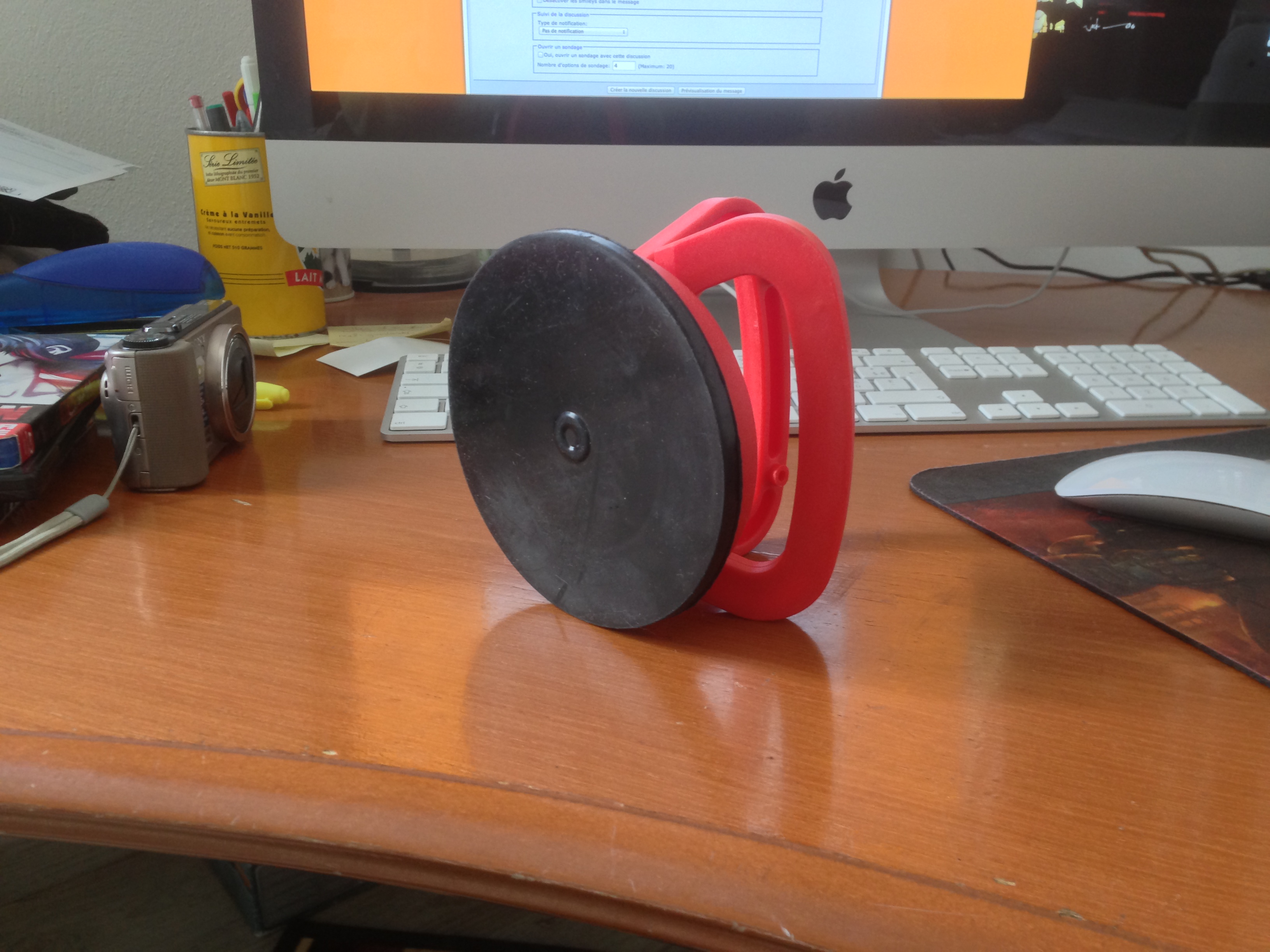

Rien de compliqué, il faut des ventouses 2 comme celle de la photo (7,5 euros pièce chez Mr Bricol***) et clés Torx et surtout de la patience et du doigté au remontage.

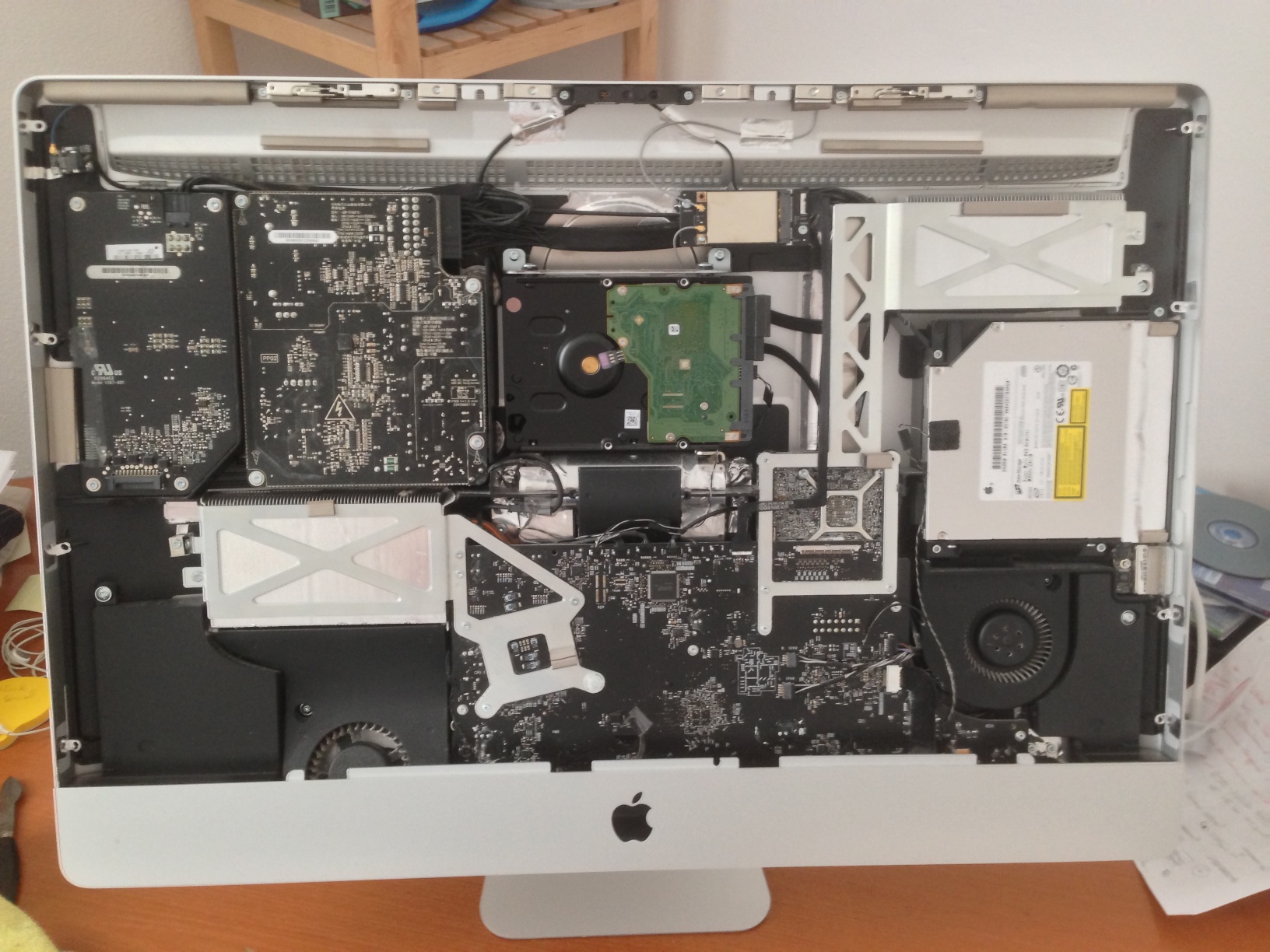

Une fois, la vitre retirée et les 8 vis de la dalle enlevées, on obtient ça :
Evidemment, on retire les différentes nappes tout doucement.

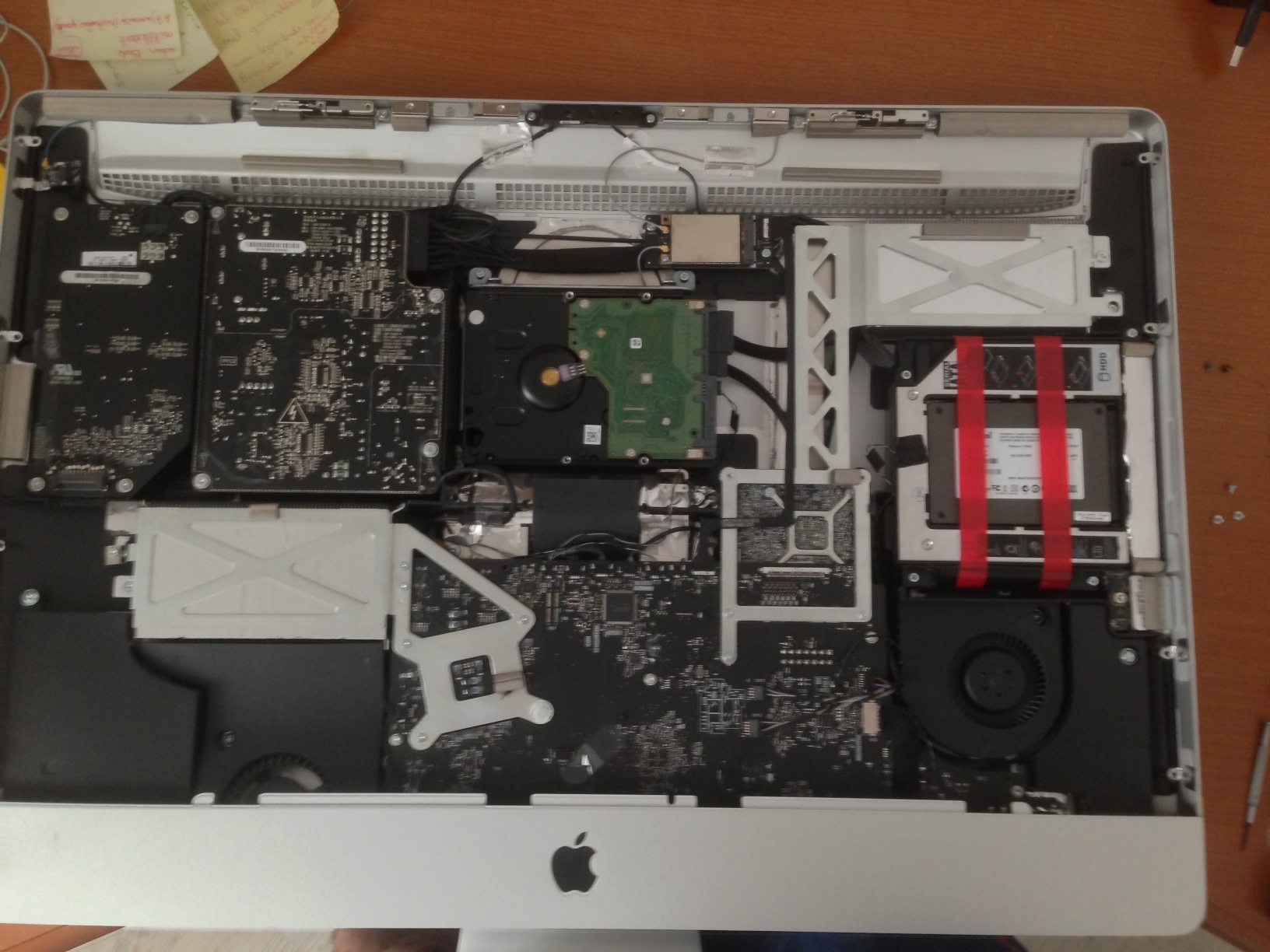

Une fois démonté le superdrive, on met le caddy (trouvé sur Eba* pour 15 $) avec le ssd dedans et on revisse le tout. De mon côté, petit souci, impossible de solidariser le cadis dans le support du superdrive. Donc j'ai attaché le tout avec du Chatterton (rouge dans ce cas). J'ai fais ça, sachant que c'est un ordinateur qui ne bouge jamais et qu'un SSD n'a aucune pièce en mouvement. (Sinon il aurait fallut jouer du Dremel et taraudé des trous).
Ne pas oublier de remettre la sonde sur le chassis métallique du caddy. (à priori, certaines personnes avaient les ventilés qui s'emballaient, de mon côté, aucun souci).
