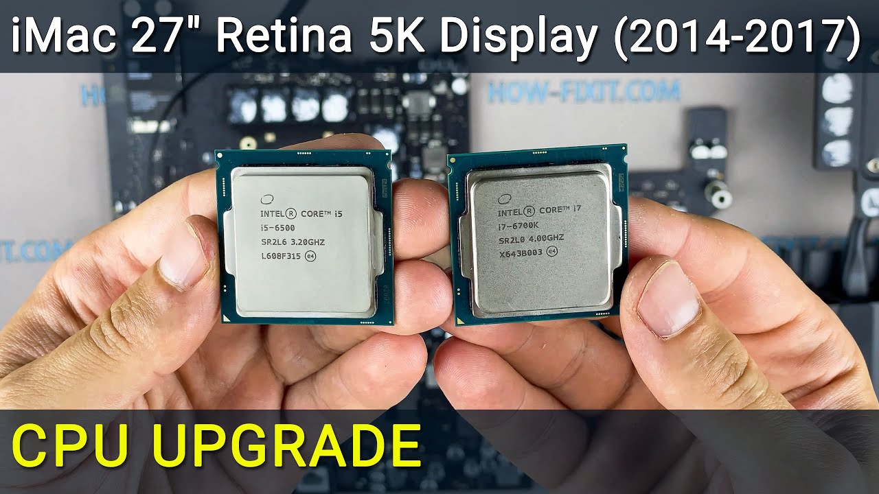

Je regardais des vidéos et je suis tombé sur cette personne qui changeait un processeur sur un Imac très peu différent du mien.
Non, dans ta vidéo il ne fait le changement que du disque dur à plateaux d'origine par un SSD en ayant acheté un kit complet chez OWC qui est une autre alternative.

Alors après avoir regardé tout ça je pense que oui j'opterais pour le SSD de 2,5". Est ce que vous pouvez regarder juste si cette vidéo correspond bien à l'installation que je vais procéder si je prend un SSD de 2,5" parce qu'il explique plutôt bien et il a aussi pris chez Ifixit les outils donc ce serait beaucoup plus simple.

Voici la vidéo, j'ai vu quelqu'un qui passe d'un intel i5 à i7 et j'ai l'impression qu'il a un Imac presque équivalent au mien.
De base, je ne suis pas fan de ce type de vidéo qui n'est pas une référence et en plus il mentionne sur une partie importante que son iPhone ne marchait pas bien ! Une manière de se dédouaner si un utilisateur fait une connerie. Pour moi, c'est poubelle, autrement dit ne pas se fier à ce genre de tutoriel non référencé !

Pour le processeur, vu que tu as édité ta réponse, cette vidéo n'est valable pour un iMac avec la référence A1419 dont voici la liste... https://everymac.com/ultimate-mac-lookup/?search_keywords=a1419 ...et le tien n'y figure pas.
