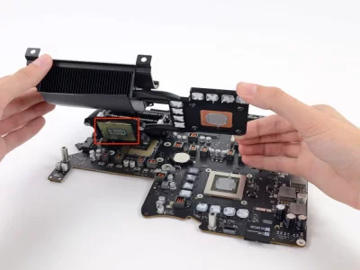

Si c'est bien la puce/carte graphique, ton problème est que ton iMac est dans la liste des matériels obsolètes... https://support.apple.com/fr-fr/HT201624 ...il n'y aura qu'un réparateur non agréé Apple qui pourra éventuellement le réparer en sachant qu'il faut tout démonter... https://fr.ifixit.com/Tutoriel/Remplacement+de+la+carte+mère+de+l'iMac+Intel+27-Inch+EMC+2546/15777 ...la puce/carte graphique est encadrée en rouge...
Merci pour la clarté et la franchise de ta réponse.

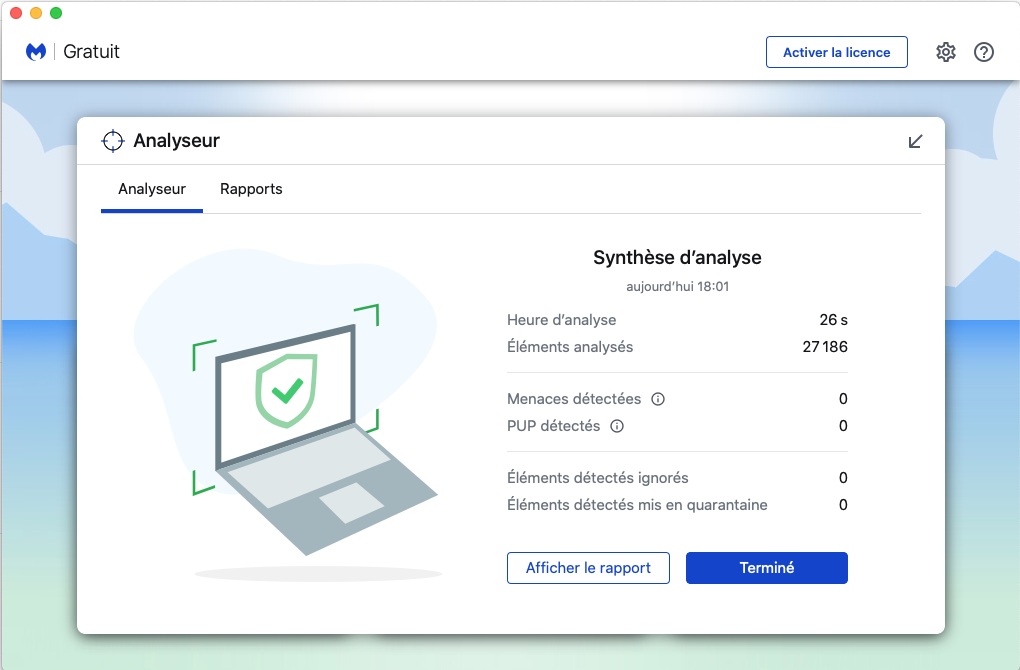

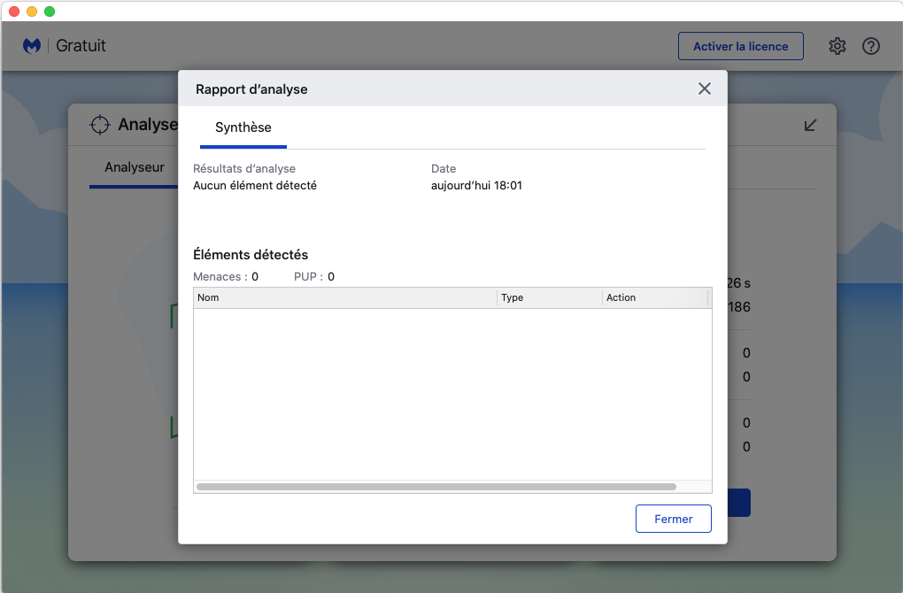

Passe déjà un coup de Malwarebytes (https://fr.malwarebytes.com/mac/)
Voici mes captures d'écran de l'analyse Malwarebytes:
