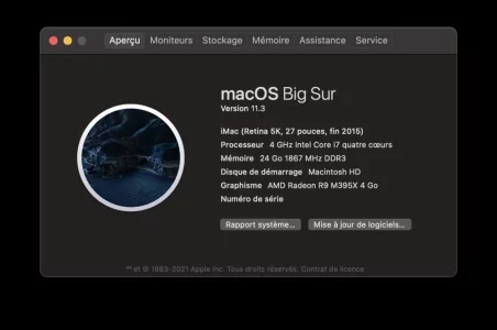

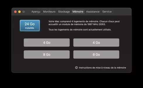

J'ai regardé un peu sur internet, c'est possible d'ajouter 16gb et de se retrouver a 24gb de RAM tant que les barrettes sont compatibles ? Il n'existe pas une règle du style 8 16 32 64 ?
Il n'y a aucun problème, la preuve avec mon iMac...
...pour ne pas avoir de couac, mieux vaut laisser les barrettes d'origine dans leur emplacement.
