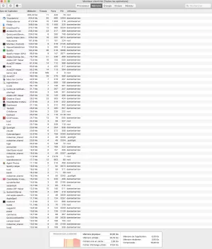

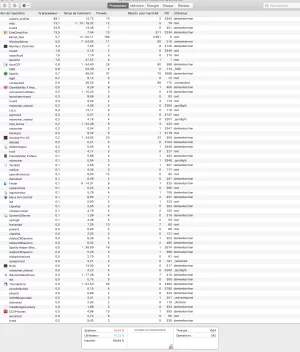

Quant toutes tes applications pro sont utilisées, peux tu nous poster des copies d'écran du Moniteur d'activité, onglets mémoire et processeur, stp ?

Vu les soucis que tu as je te suggère d'arrêter d'utiliser Chrome :
Instantané de l’utilisation de l’unité centrale par opération :
    Opération (nombre) L’unité centrale (Source - Lieu)
    Google Chrome Helper (Renderer) (26) 65.27 % (Google, Inc.)
(utilise Safari, FireFox, Brave…)
    279,8 KB · Affichages: 223
    242,7 KB · Affichages: 234
Cleanmymac à désinstaller proprement, comme on te l'à déjà signalé message #11 :
  CleanMyMac X.app
    une notification (une prévue)
  [Engagé] com.macpaw.CleanMyMac4.Agent.plist (MacPaw Inc. - installé 2019-08-28)
  [En marche] com.macpaw.CleanMyMac4.HealthMonitor.plist (MacPaw Inc. - installé 2019-08-28)
  [Engagé] com.macpaw.CleanMyMac4.Updater.plist (MacPaw Inc. - installé 2019-08-28)
