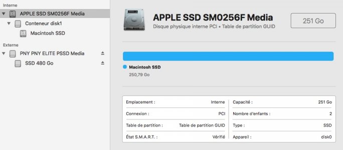

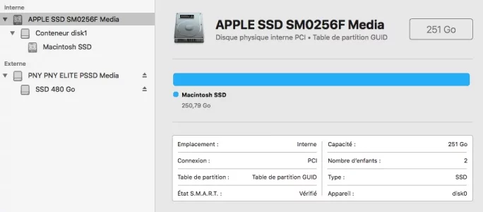

Tu as bien un SSD ou c'est un fusiondrive ?
Ok... après il se peut que High Sierra ne soit pas optimiser pour les SSD d'ou cette latence... Perso quand j'avais un Mac sous high Sierra c'était hypeeerrr looonnnggg. mais j'avais un disque à plateau.
Oui mais ça fait deux ans que je l'ai... tout se passait bien jusqu'il y a une semaine.... Ah au fait , j'ai des sauvegardes Timemachine... si ça peut aider
