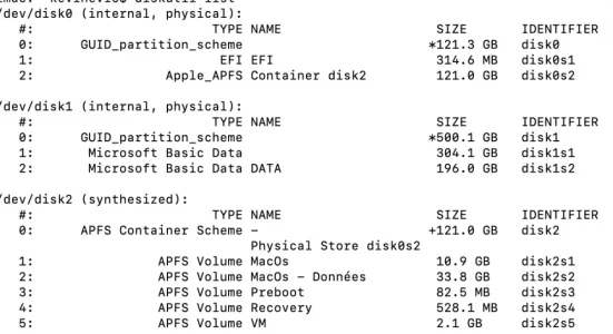

éléments de base : iMac 5k avec 1 barrette SSD 120go et un ssd sata 500go.
Config précédente (j'aurais ptet du la garder ainsi :) ) : SSD data partitioné en 2 soit 350go pour MacOs et 150go pour bootcamp
La barrette SSD était en exfat et me servait de stockage pour les deux systèmes.
Config souhaitée : SSD 120go avec MacOs (ca c'est déjà le cas) et SSD SATA avec une partition 300go pour bootcamp et 200go en exfat ou HFS ou meme APFS si possible.
J'espère que j'ai réussi à être plus clair pour moins vous faire perdre votre temps.
Bien, il y a donc 2 SSD.
Négatif, si c'est bien le cas, Assistant Boot Camp ne supporte pas qu'un disque dur interne soit déjà partitionné !
Alors, relis ce que j'ai déjà mentionné, mais je le répète : Assistant Boot Camp ne supporte pas qu'un disque dur interne soit partitionné, ni la présence de tout matériel USB, uniquement qu'une clé USB d'installation. Comme tu as 2 SSD, Assistant Boot Camp te laisse à la rue. Tu auras compris qu'il te frauda retirer temporairement la barrette de 128 Go pour tenter une installation de Windows.

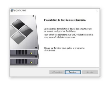

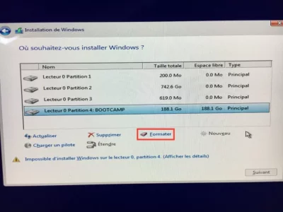

Ben voyons ! Avec ton raisonnement, je vais finir par te laisser à tes certitudes ! Que fais Assistant Boot Camp ? Il lit et modifie le EFI Boot de démarrage pour indiquer qu'il va créer une partition temporaire en FAT32 dans la Table de partition GUID du disque dur interne de la version de macOS en cours.
Avec ton modèle de 2017, il n'a même pas besoin d'une clé USB ni d'un support quelconque ! Il demande ou se trouve le fichier .iso de Windows qui a pour nom exact Win10_1909_French_x64.iso et impérativement en 64 bits. Ensuite, il prépare un gros espace virtuel dans lequel sera stocké les pilotes/drivers ainsi que le contenu du fichier .iso. Il passe la main à l'installateur de Windows, dans la séquence d'installation, il y aura une fenêtre comme celle-ci...
...dans laquelle il faudra impérativement sélectionner la partition BOOTCAMP en majuscules, faire un clic sur Formater, puis un clic sur Suivant pour que l'installation se poursuive. En fin d'installation complète de Windows, sous Windows il y a aura une exécution automatique du fichier Setup.exe qui lancera cette fenêtre...
...qui est le fichier Boot Camp spécifique à Windows avec l'installation de tous les pilotes/drivers nécessaires en fonction du Mac utilisé. Après un ultime redémarrage, l'espace virtuel contenant les pilotes/drivers et le contenu du fichier .iso aura complètement disparu, plus aucune trace. Donc pour toi, Assistant Boot Camp ne sert à rien ?
Dans ton cas de figure, soit tu déconnectes le SSD de 128 Go, soit tu restes à la rue, car Assistant Boot Camp ne supporte pas la présence du moindre matériel USB. Ah oui, et c'est le EFI Boot de macOS qui gère au démarrage par un appui sur la touche alt, et la partition macOS, et la partition Windows.

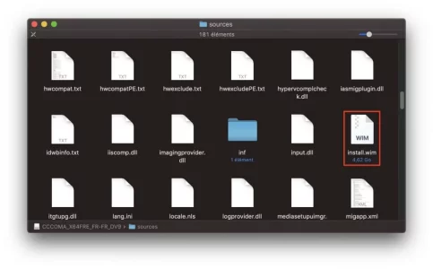

Je ne vois pas quel fichier est ton : install.wim

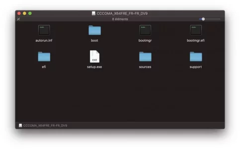

Pour ma part quand j'ai créé ma clé usb bootable (en réalité c'est un vieux hdd usb 2) ce sont plein de fichiers/dossiers qui y sont copiés.
autorun.inf ; boot ; bootmgr ; bootmgr.efi ; efi ; setup.exe ; sources ; support
En effet dans le dossier sources il y a install.esd qui pèse 4,09go...
Est-ce à la fin de la copie des fichiers que tu as ce problème? (juste avant le premier redémarrage)
Ce bon vieux MBP 2010 qui chez mon frangin tour toujours comme une horloge après 10ans...
Et tu as utilisé quel fichier .iso ? Le fichier officiel téléchargé chez Microsoft a pour nom exact Win10_1909_French_x64.iso et impérativement en 64 bits.
Et dans le fichier officiel, il n'y a aucun fichier install.esd, mais dans le dossier sources...
...le fameux fichier install.wim qui cause tant de soucis à beaucoup d'utilisateurs. Alors ton fichier .iso de Windows 10 ne provient en aucun cas du site officiel de chez Microsoft pour un Mac... https://www.microsoft.com/fr-fr/software-download/windows10ISO ...la dénomination, plutôt extension .esd est liée avec un téléchargement dit électronique directement depuis un PC. Par le passé, j'avais déjà mentionné que le nom et la taille de fichier étaient inférieures. Le seul souci est qu'un utilisateur ne peut pas depuis un Mac quelconque faire un téléchargement d'une version officielle pour PC, sauf dans une machine virtuelle de Windows.
