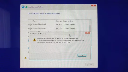

Le screen que tu as fait, tu me confirmes que c’est en essayant d’installer VERS un disque USB?
En effet Windows refuse d’installer vers un hdd usb, c’est d’ailleurs aussi mentionné dans la licence.
par contre depuis uné clé usb je ne vois pas pk tu aurais ce message. C’est écrit « sur » Et non « depuis » des disques connectés en usb ...

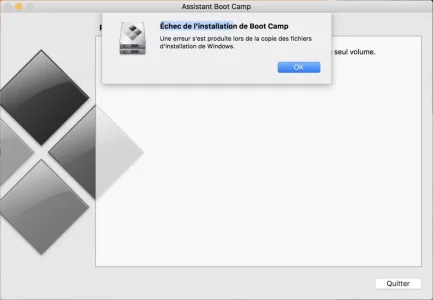

@Locke apres plusieurs essais avec la version du site Microsoft (depuis le mac), il y a une possibilité de faire fonctionner tout ça.
Un petit logiciel gratuit qui split le iso en deux.
Ça a fonctionné pour moi ! Ptet que pour toi aussi.

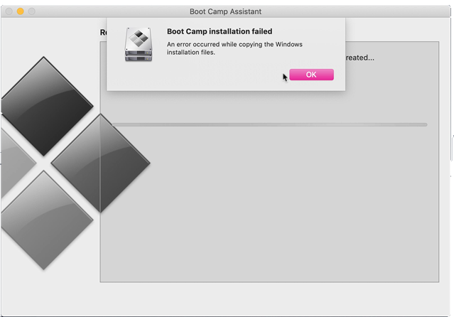

De même que : Alternative : Une erreur s’est produite lors de la copie des fichiers d’installation de Windows. Qui explique pourquoi ce type d'écran peut survenir et comment résoudre le problème.

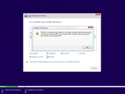

normalement ca devrait passer. (le message d'erreur que tu as mentionné l'autre jour concerne l'installation vers un hdd usb et non depuis.
Alors d'emblée avec mon MBP ayant 2 SSD en interne, hé non, avec ta méthode j'en reviens a l'erreur de la réponse #24 ou d'un autre type d'écran d'erreur que beaucoup d'autres macusers ont rencontrés, soit...

ps : le premier screen est une installation vers un disque externe. cas différent.
