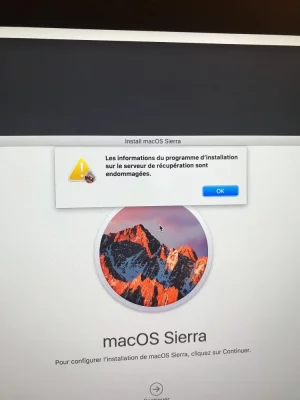

Restaurer MacOs ---> J'ai une erreur (voir image 1)

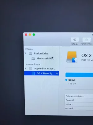

Utilitaire de disque ---> c'est le gros bordel, j'ai essayé de réparer les partitions mais cela ne marche toujours pas ( voir image 2)
Le but étant d'installer la dernière version de MacOs soit Mojave ou la toute dernière (Catalina).
Vous trouverez en annexe l'image 1 qui montre l'erreur et l'image 2 qui montre l'état actuel de mes disques sur mon iMac 27''

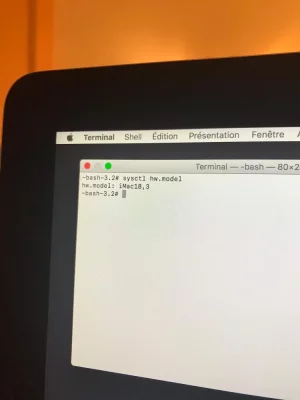

Sur le menu des 4 Utilitaires de macOS > dans la barre de menus supérieures presse le bouton > Utilitaires > puis dans le sous-menu > Terminal.
- sur la fenêtre du terminal obtenu > écris (ce qui est marqué sous Bloc de code) :​
sysctl hw.model
  • la commande affiche le modèle de ton Mac
Presse ↩︎ => « Entrée » -->
- pour que je puisse voir => poste le retour en photo ou en copier-coller par la procédé suivant -->​
  • Sélectionne d’abord l’entièreté de la commande en pressant ⌘A (cmd A). Presse ensuite les deux touches ⌘C (cmd C) pour copier. Tu pourras maintenant quitter le terminal en pressant ⌘Q (cmd Q).
  • Tu va revenir sur le menu des 4 Utilitaires de macOS/d’OS X. Sélectionne l’option « Obtenir de l’aide en ligne ». Cela va te mener sur Safari > rend-toi sur le site forums.macg.co > connecte toi > viens sur ce poste > et colle le retour de la commande en pressant ⌘V dans une fenêtre de code -->
- pour poster des commandes dans une fenêtre de code > écris le message que tu souhaite, puis dans la barre d’outils MacGé -> presse le bouton : …▾ > puis </> Bloc de code.)
Colle le rapport du terminal (en pressant ⌘V => cmd V) et presse Continuer.
Note : si tu ne peux pas faire un copier-coller du retour de la commande (choses qui peut arriver > ça dépend de la version d'OS de secours) => tu n'auras qu'à poster le retour en photo => tant que c'est lisible > ce n'est pas dérangeant.
Note 2 : tu ne peux pas lancer 2 (ou plusieurs) applications en même temps dans l'OS de secours. Pour en ouvrir 1 => tu dois quitter l'autre.
Dans l'Utilitaire de disque --> on voit manifestement que, oui : c'est un Fusion Drive.
Comme notre ami ne le mentionne pas, il faut s'attendre à tout, mais lui ne sait pas qu'il a cassé son FusionDrive. ;)
Si c'est bien ce que j'imagine, ce n'est pas trop étonnant.
Voici le message que j'ai

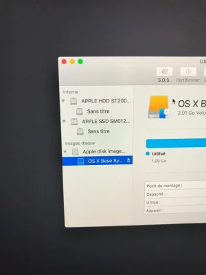

J'ai du nouveau, j'ai réussi a monter mon FusionDrive en suivant la procédure decrite sur le site Apple.

Cependant, l'erreur de Mise a jour persiste :
Non, là après un formatage ce n'est plus une mise à jour, mais une réinstallation complète. Tu as sûrement un problème de date, car avec les anciennes versions de macOS, il y a souci avec la date de péremption des certificats. Tu quittes Utilitaires de disque, dans la barre de menu haut, un clic sur Utilitaires et tu sélectionnes le Terminal, dans la fenêtre tu taperas cette commande...
date 0115120017
...qui changera la date au 15 janvier 2017 à 12H00. Quitte le Terminal, fais un clic sur Réinstaller macOS et vois ce qu'il se passe.

Tu as sans doute reconstruit le Fusion Drive.
La question avait comme but d’attirer ton attention sur les rôles de chaque disque.
L’un a le rôle de "performances" principale (main SSD) et l’autre de secondaire (secondary HDD) pour tenir compte des performances techniques de chaque disque(calcul et stockage). Il y a donc un ordre à respecter dans la commande de type:
diskutil ap createContainer -main disk1s2 -secondary disk0s2
Un FS monté à l’envers a le goût d’un FS, sa capacité totale mais les performances d’un disque à plateaux
