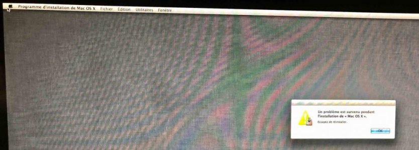

Oui je vois la clé, je clique dessus et j'arrive sur un écran gris chiné avec la fenêtre et le message d'erreur "Un probléme est survenu pendant l'installation de Mac OS X" Essayez de réinstaller. J'ai juste un OK et rien d'autre.
Si je clique dessus, ça ferme la fenêtre et c'est tout. J'ai tout en haut à gauche des menus dont utilitaire mais à part reformater le disque rien d'autre ne marche. C'est comme ça depuis que j'ai reformaté le disque cette nuit et que l'installation s'est arrêtée en cours. J'ai fait quoi comme bêtise moi encore ? pfff

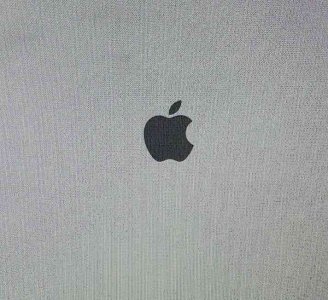

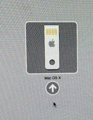

J'ai essayé l'autre nuit de faire une installation avec la clé APPLE de LION, là j'avais le choix entre Macintoch HD ou la clé, j'ai démarré sur la clé avec formatage du disque dur et ensuite j'ai fait installation de LION mais l'ordi a figé en pleine installation, j'ai été obligé de le redémarrer et depuis, quand je redemarre avec ALT, il ne me propose plus les 2 choix, je n'ai que la clé et si je démarre sans, j'ai écran blanc avec le dossier et le ?.
Quand je redémarre avec ALT et la clé, il me met toujours le même message d'erreur, photos ci-dessous dans l'ordre des affichages que j'ai quand je redémarre avec la touche ALT. Sur la 3éme photo, le message d'erreur. Je viens d'essayer avec le CD de Snow Leopard et il se passe rien, l'ordi reste sur une page blanche et après quelques secondes, il éjecte le disque.
