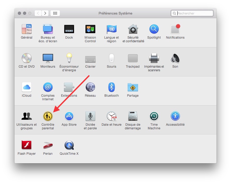

ce qui est normal CE compte (invité) est un peu special et se reinitialise à chaque fermeture
il y a aussi un mode orienté utilisation en public
un compte standard bien réglé pour quasi s'approcher d'un compte invité mais dont les reglages eux seraient mémorisés en permanence
en gros un compte standard avec un max de restrictions etablies par un admi dont par exemple finder simplifié , non acces au terminal, et demarrage automatique sur cette session
il existe aussi des applis pour ca ( payantes)
mais c'est pas forcement necessaire
même mieux, un compte standard sous contrôle parental ;)
Merci de vos avis : je vais créer un compte utilisateur différent d'invité pour y paramétrer tout et protéger ces réglages avec le contrôle parental.
