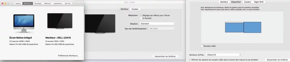

Je reviens vers vous car étrangement, mon dual screen ne fonctionne pas :-/
Voici mon matériel :
cet Imac-là (rétina 4K, 2017)
ce moniteur-ci (Dell U2415)
cet adaptateur (USB-C to HDMI)
un câble HDMI
Verdict :
Mon imac reconnaît l'écran secondaire, mais celui-ci ne réagit pas. Il est allumé, mais l'écran reste noir.
Pourtant il fonctionne parfaitement, car je l'utilise sur un pc.
Quelqu'un aurait-il une idée du pourquoi du comment ?
Merci d'avance :-)

Tu as essayé de le brancher sur un autre port ? Si tu en à un ?
Oui, j'ai testé avec les deux ports USB-C de l'Imac, puis avec les différents ports HDMI de l'écran et en rebootant ma machine, mais le résultat reste identique.
Ce qui est curieux, c'est que le dual screen fonctionne pourtant de manière impeccable avec mon Macbook Pro mi-2012 (mais c'est un câblage différent).
EDIT :
C'est bon j'ai trouvé !
L'erreur de gros débutant : il fallait changer les paramètres de port directement dans la config de l'écran, comme sur une télé. Je pensais qu'il détectait ça tout seul comme un grand, au moins ça m'aura appris quelque chose !
