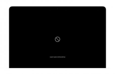

J’ai fais une clé bootable qui apparaît lorsque que j’appuie sur command alt au démarrage.
Je sélectionne l’icône d’installation d’el capitan mais ensuite il m’affiche une icône rond barré,
Après renseignements ca veut dire que cette version ne peut-être installée sur l’ordi !?!?.

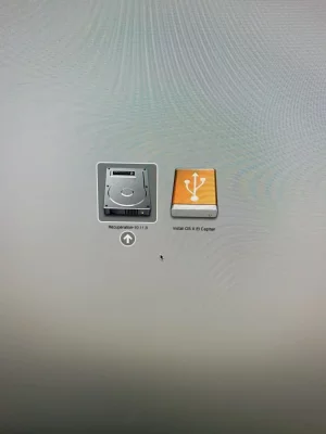

Avec une clé USB c'est la touche alt qu'il faut maintenir longuement jusqu'à voir une icône de couleur grise qui est le disque dur interne et une orange qui est la clé USB et qu'il faut sélectionner.

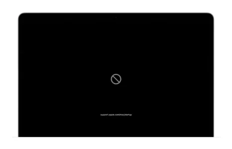

Oui, lorsque je fais ça je sélectionne la cle bootable mais ensuite j’ai une icône un cercle avec une barre

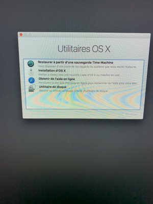

Quand je fais cmd+R j’arrive sur la fenêtre avec les 4 outils web, time machine, reinstal os x et utilitaire de disque
Peut-être que l’osx el capitan téléchargé sur le site d’apple n’est pas la même version qui était sur l’ordi?
Et c'est bien ce que l'on veut savoir. Tu lances Utilitaires de disque et tu fais une photo, histoire de voir s'il y a bien la présence de ton disque dur interne.
Oui j’ai un disque vide de 2 to, un petit vokume qui doit être le hd recovery, la clé et le cd

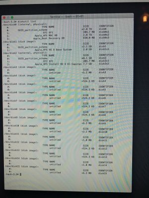

Je te demande une photo, car à distance tout le monde est aveugle. Pour que ce soit plus clair, tu laisses aussi ta clé USB, puis dans la barre de menu en haut tu fais un clic sur Utilitaires et tu sélectionnes le Terminal...
...tu taperas cette commande...
diskutil list
...en validant avec la touche Entrée. Quel est le résultat ? Là, il faut impérativement une photo.
diskutil list

Dans le Terminal, il n’y a a priori aucune anomalie.

Que se passe-t-il lorsque tu démarres depuis la clé USB en maintenant longuement la touche alt ? Est-ce que tu vois une icône grise qui est le disque interne et une icône de couleur orange qui est ta clé USB ? Si oui, en sélectionnant la clé USB que se passe-t-il ?

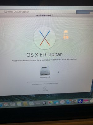

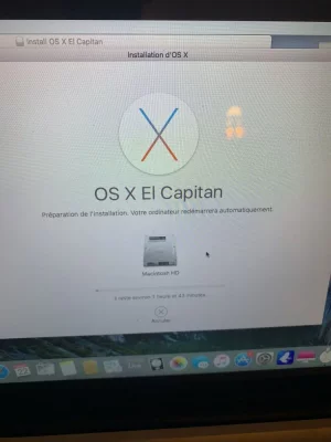

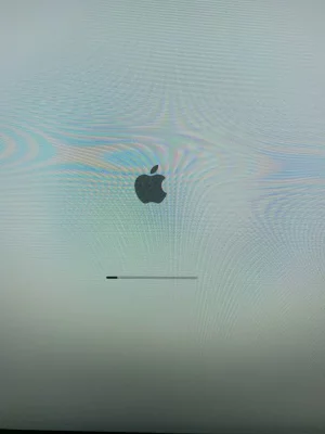

Si je boote avec la cle j’ai bien l’icone orange puis après avoir cliqué j’ai ça

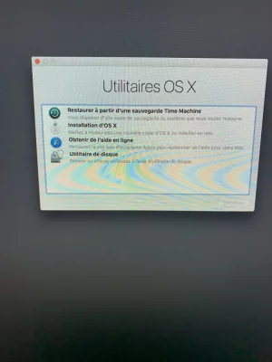

Je viens de refaire le test de boot avec la clé et ca fonctionne plus je reviens sur la fenêtre avec les 4 outils...
